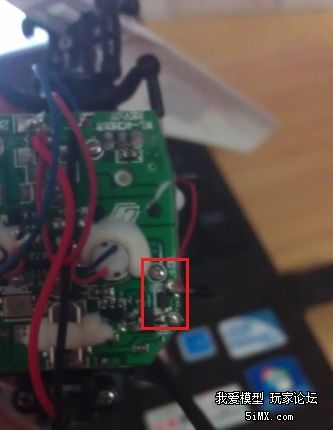

新人求助,伟力911接电尾电机低速自转,加油门时尾电机停转,是什么地方坏了

晚上玩的太high,暴力飞行,突然门被打开,机机直接甩地上,急速停油门,扶正机子视乎闻到一股焦味,没在意,直接加油发现机子直接自旋,心理不安担心尾电机挂了。拿手上直接加油发现尾电机不转,准备换尾电机,等新 ...

尾MOS管烧了

v911还是很耐摔的,我那是完全不知道为啥会MOS管击穿,以后玩的时候还是悠着点了...

不过,楼主你连零件都不会分,还是找人帮换mos管吧,要是你自己搞,可能会有点难度。
lzp0902 发表于 2013-9-8 14:30
楼主,尾mos管不是你框里面黑色那个,是在框左边黑色3个脚那个。你框里面那个是2极管。
xiongying 发表于 2013-9-8 11:22
是黑色的那个,这个不要换主板,买一个MOS就行了,约2~3角一个,TB有卖,或在当地的电子元件市场买。
lenolin 发表于 2013-9-7 22:12
xiongying 发表于 2013-9-7 21:55
应是这mos管击穿了。
这个mos管是图里面红框中黑色的那个吗?这种情况是一定要换主板吗?有地方自己购买跟换的吗?
应是这mos管击穿了。
dvdl 发表于 2013-9-7 21:21
尾MOS管挂了
