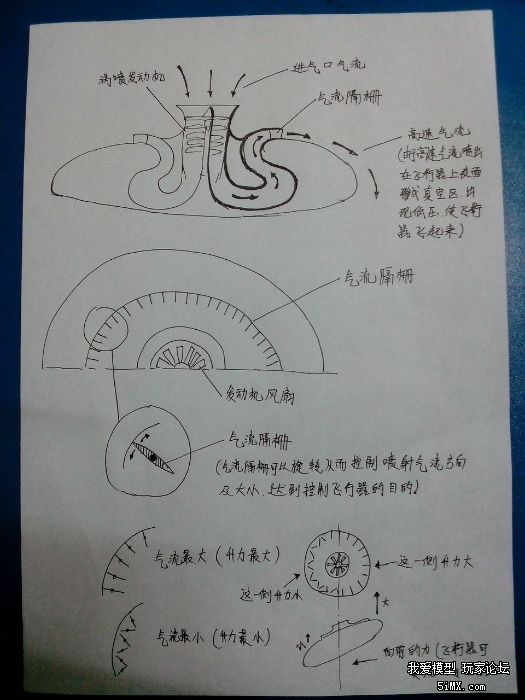

大哥 你进气口出气口离得那么近  这里出那里进啊 还有 这种外形的飞行器 通过流体分流方案路径太长了吧  按照目前器材 做这种外形飞行器 最少也要三发   要想像电影里面那种高自由度飞行的话  要非常多的发动机  推力方向神马的集群控制 个头那就小不了了   这样就算做出来了 稳定性 飞行成本神马的非常高的   真要高自由度高速飞行   材料科学 能源系统  反重力技术 都要长足进步才可以

yipianlantian 发表于 2013-10-4 18:26
用矢量方式+陀螺仪实验一下,应该行
一般菜鸟 发表于 2013-10-4 00:18
压差不是仅仅取决于气流速度,上表面的所谓高速气流是被压缩的,而伯努利原理是基于不可压缩流体的,所以原理上行不通。这个设计和我大学的时候做的基本一样,当年我看《航空知识》上有相关的文章,做了个模型试验,结论就是前面说的。试验是验证推测的最好方法,希望有人能够研究成果,呵呵!
阿培 发表于 2013-10-4 00:07
很明显是不行的.你看看哪个隔栅..作用是起到气流大小.但不会像你画的气流会响下吹..除飞隔栅上方盖一块东西.把气流响下吹就行...

Jetkite 发表于 2013-10-3 23:55
而且这个感觉不可行吧=.=自己把自己上表面抽成真空,或者气压变小,来让自己飘起来……这怎么听着有点像是帆船上装个电风扇,往船帆上使劲吹,那样就算在没有风的地带也能航行的说法????
wlh1992117 发表于 2013-10-3 23:39
这样的话至少三个发动机120度排列吧  还得飞控控制其进气量 而且 总觉得怪怪的。。。。。
