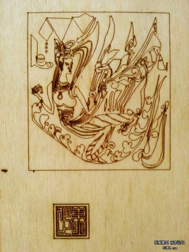

装了个激光模组 可以在木头 塑料 等有机材料商刻东西了

     Z轴不动是为固定焦距,激光的开关要在刀路里单独修改吧,在原来Z轴下到零时加M3打开激光,抬刀前加M5 关闭激光。然后再把Z轴刀路删除,只剩X、Y轴刀路和开关激光的指令。是这么回事吗,还是有更好地办法?
     请问楼主是如何控制激光开闭的?

又看了一遍,能在金属表面激光打字吗?
给个激光模组链接短信
呵呵 我也想在金属上打字  查了下能在金属上打字的激光打标机 最便宜的也要20000以上 功率在100W以上 我这个0.3W

57182321183 发表于 2013-10-11 15:52
请问,焦距是多少呢?
可以手调的 调好了焦距就固定了  工作时Z轴固定不动  XY轴动作
57182321183 发表于 2013-10-11 13:10
请教一个问题,激光器工作时离工件表面多少距离,如果表面不平整能刻吗?
请问,焦距是多少呢?
