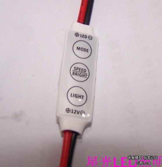

做个航灯,发现这么个东西,不知有没有前辈用过?
查看数: 4513 | 评论数: 31 | 收藏 2
发布时间: 2013-11-15 23:43
这么个东西,输入12v,3s恰好合用。可以调整亮度、闪动频率。才几块钱,做航灯爆闪看上去挺方便的啊。体积应该比一次性打火机还小不少呢。 不过,输出上,卖家说是12v,若是这东西里面就是控制电路加功率 ...

我并不是想用灯带,因为夜里基本不会飞行。主要是想在上面接3w的led,用这东西控制闪光,白天空中辨别姿态 ...
大功率led不像普通草帽led那样接个限流电阻就能使用的,大功率需要恒压横流驱动模块,你要在每个led前端装一个,楼主这个控制器不错,我也去搞个哈

我并不是想用灯带,因为夜里基本不会飞行。主要是想在上面接3w的led,用这东西控制闪光,白天空中辨别姿态用。
设想的3wled,单个压降3-4v,电流不超过700ma。四串的话看上去没问题,但没搞过3wled,不知道会不会有一致性差导致某一个led烧毁之类的问题。或者加限流电阻,但不知道大功率led是否可以像小led一样简单计算。

可是淘宝上卖这东西的十有八九也是不懂的,问了几个,都说能接灯带,有的连接多长都不知道。。。
首先,你得知道自己需要12V灯带,需要一米多少颗灯的,软灯带,还是硬的,灯珠规格就不说了,航模的灯不需要那么精细,
选好自己需要的款,然后问别人,一米多少W,根据自己的需要和驱动器功率上限  来选择灯带的长度,一般我们需要的灯带一米也就20-50W之间吧,也不一定,问问老板!

这个东东貌似,单色光,灯带,模组,数码管类,产品的外置驱动吧,可以控制闪烁,亮灭,亮度,变化速度!li ...
多谢。
可是淘宝上卖这东西的十有八九也是不懂的,问了几个,都说能接灯带,有的连接多长都不知道。再等等,等高手出来给咱说说。
ycgdwahmlt 发表于 2013-11-22 03:42
这个东东貌似,单色光,灯带,模组,数码管类,产品的外置驱动吧,可以控制闪烁,亮灭,亮度,变化速度!light,启动开关,mode,选择效果模式,speed,变化速度!
接灯的话,买的时候跟老板说清楚,12v直流产品,接多少灯取决于你驱动器的功率,至于串并联,一般我们玩航模的,灯带模组什么的用的多些,这些产品,一般都是4根线头,并联自然没有问题,“串联”也可以,其实内在电路其实任然是并联(这种设计为了工程安装,长线敷设和安装方便),只是看起来像串联,所以也没有问题(亮化工程工程则不一定,考虑到线路过长,末端电压过低,或者干路过载)......
n年前做过一阵子的led灯带系列推广,现在忘的差不多了,说错勿怪啊!呵呵
