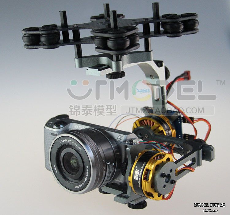

DYS微单两轴无刷云台拍摄视频有轻微的抖动。请问各位高手有什么解决的办法没有? 配置:机架飞越690,恒力4822电机,飞越13*5.6桨

刚找到的解决办法。不知道能不能行。
装个这个小压片,压住相机,就不会抖了,至少我的是这样的,没有压 ...
我跟你一样的,画面也是会抖。你加这个压片是什么原理?相机难道没固定好?

刚找到的解决办法。不知道能不能行。
谢谢指教。请问为什么要压住呢?是不是光靠螺丝固定不稳 容易产生摇摆自激?

刚找到的解决办法。不知道能不能行。
装个这个小压片,压住相机,就不会抖了,至少我的是这样的,没有压片,参数很难调的。
