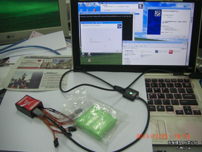

帮别人装:Naza-H,该死驱动程序装不上。硬盘已经格式化XP也是最新Ghost的。
查看数: 4751 | 评论数: 40 | 收藏 0
发布时间: 2013-12-23 19:16
不就 设置几个 参数,搞个 标准串口 原本很容易解决的, 下午:第一次给Naza-H通电5.1V,插上USB口 电脑弹出: “安装驱动”的界面——>挂起靠边,运行大僵的::: “DJI_Driver_Installer.exe”810866字 ...

看你的是笔记本啊,可以换装win7试试,我试过win7,win8都可以

我也遇到这个问题,把我给烦的,人家说需要这个文件usbser.sys,我装了还是不行,换个电脑,驱动装上了,可是链接调机软件失败。最终换了第三台电脑才顺利驱动,链接。哥们,跟你遭遇一样啊,要不是我电脑多还真被搞死了。不就个串口通讯么,搞这么麻烦。
