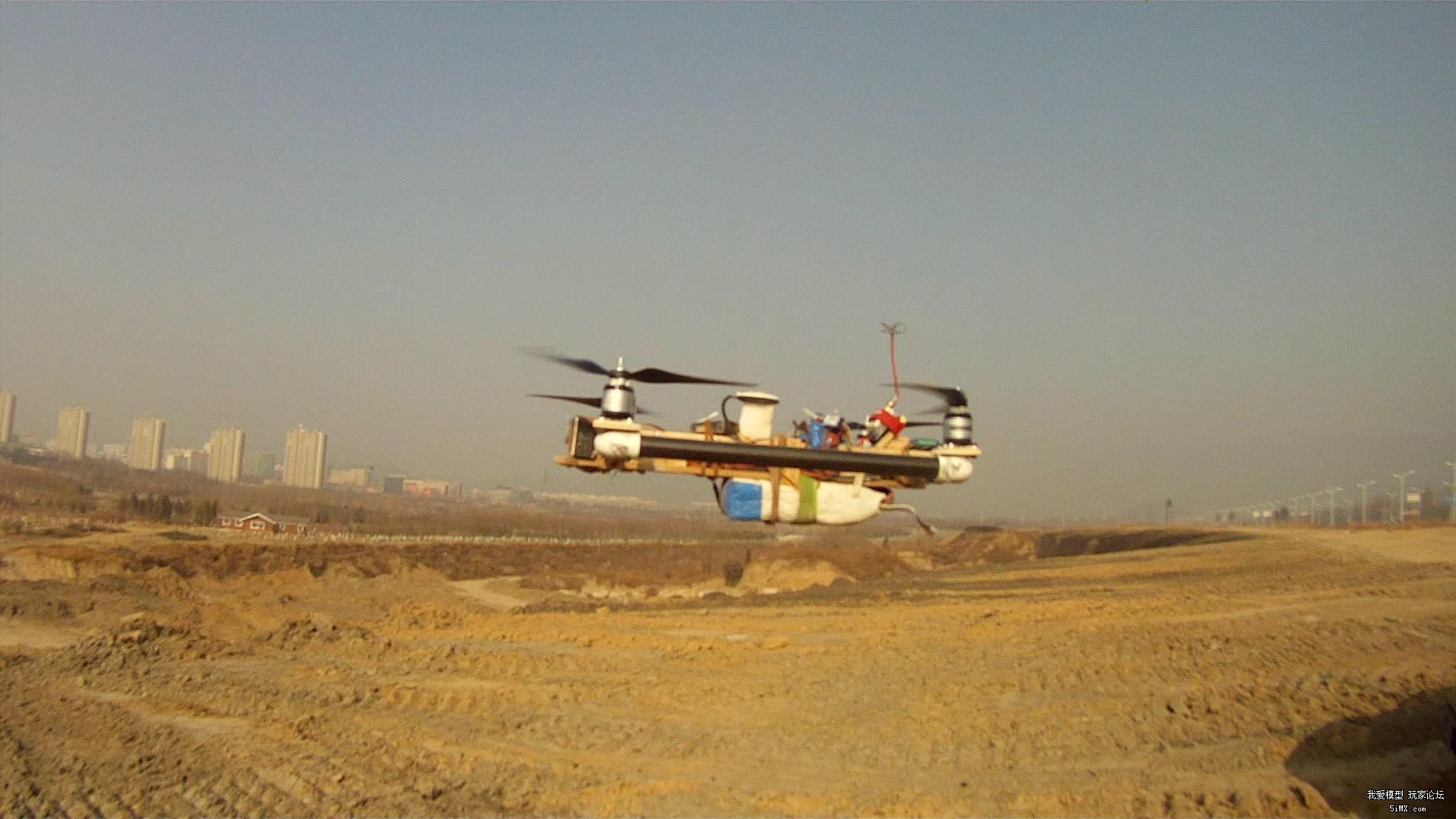

自创环形机架四旋翼机,打破传统结构---效果空前(新添制作图与90公里时速视频)
查看数: 43595 | 评论数: 221 | 收藏 60
发布时间: 2014-1-19 14:25
本帖最后由 金源乐智 于 2014-1-20 23:50 编辑     在自制上斗胆换了个“创”字,查看墙外资料似乎没有先例。环形机架以其简单结实的结构,最大程度避免了飞行中机架所产生的颤动。颤动则是传统机架的 ...

环形机架 比 X型机架 震动小吗?
是的,环形结构的机架,对抑制机臂震动及摇摆起到了相当稳固的作用,从硬挂相机所拍摄的高速飞行视频中正可以看出,画面基本上没有果冻,这是普通X型结构的多旋翼机所无法达到的水平。

polosun9999 发表于 2014-3-20 01:06
您的环形机架对我起发很大,刚好昨天炸机折了一臂。对您的作品稍作改造,自制了一个环形机架。
材料 ...
老兄两根细碳管和魔术带都是怎么固定的呢?
turok 发表于 2015-3-14 21:33
热熔胶据说时间长了强度会变差?
502粘这些材料可以吗?是以502为主要受力吗?
哥俩好是不是更安全些?
鸡架如果做成“工”字型,强度会更好吗?四个角用标准的电机座安装电机,“工”字的竖用两根碳管并排加强,如何?
