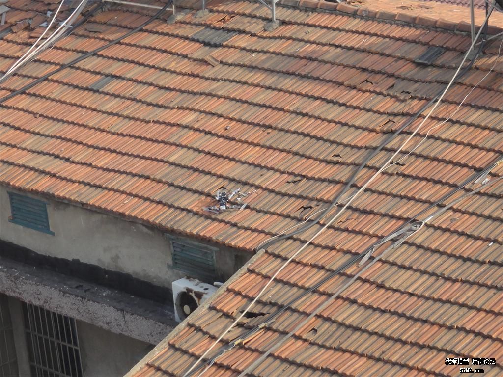

两个小时前。朗宇2212 KV980电机,1047桨,好盈电调,NAZA M LITE+GPS。打GPS模式,飞了不到三分钟,约在30米高度突然不受控,赶紧关控也没用,向一侧斜栽下去,掉人家屋顶上了,还没法拿到,郁闷中。

...不受控制就切姿态,你关控干什么,关控返航也是靠GPS,有GPS还会不受控制吗
赞同,事后想想也是应该切换到姿态模式,可是...当时也只有几秒钟时间,没有预案,唉...
顺便说一下,机头硬挂挂鹰眼,开机后GPS经常有红灯,我还特意把GPS移到后面,鹰眼用锡纸包裹一下,貌似还有干扰。实话实说,AK别喷。
