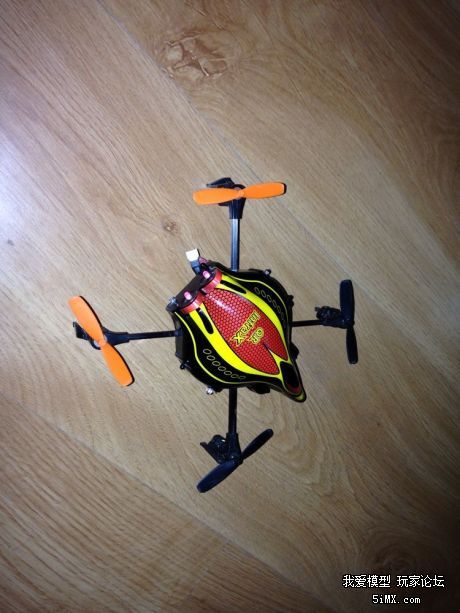

小四轴飞行故障,起飞不多久就向左下侧滑飘,求大侠分析一下

图中,是华科尔的小四轴,刚飞了两个星期,就出现问题——起飞不多久就迅速滑漂向左下侧,向右上打杆只能梢梢的抑制一下,但还是会树叶一样滑下去。 四个电机是有刷的,但四个电机依然转动很灵活,没有 ...

趴在地上望天 发表于 2014-2-9 20:38
阿华是也 发表于 2014-2-9 15:52
往左下角漂,就左下角那个电机吗,但是看起来那个电机没有什么问题。
别用看,看是看不出来的,坏电机有一点动力下降眼睛是看不出来的

阿华是也 发表于 2014-2-9 15:56
crazyboyyy 发表于 2014-2-9 14:06
哇 这是能避障的那个吧 可能避障的传感器部分出了问题
是的,是华科尔的的 QR InfraX,我已经关闭了那个功能
阿华是也 发表于 2014-2-9 15:54
AIbluecapf 发表于 2014-2-9 13:27
应该是水平问题,按说明书对传感器和油门进行校准
这小四轴没有插口接电脑的
已经换上了全新的桨,还是一样的问题
阿华是也 发表于 2014-2-9 15:53
cherry0213 发表于 2014-2-9 13:03
对调一下电机看看~还有桨没破损吧?
已经换上了全新的桨。
