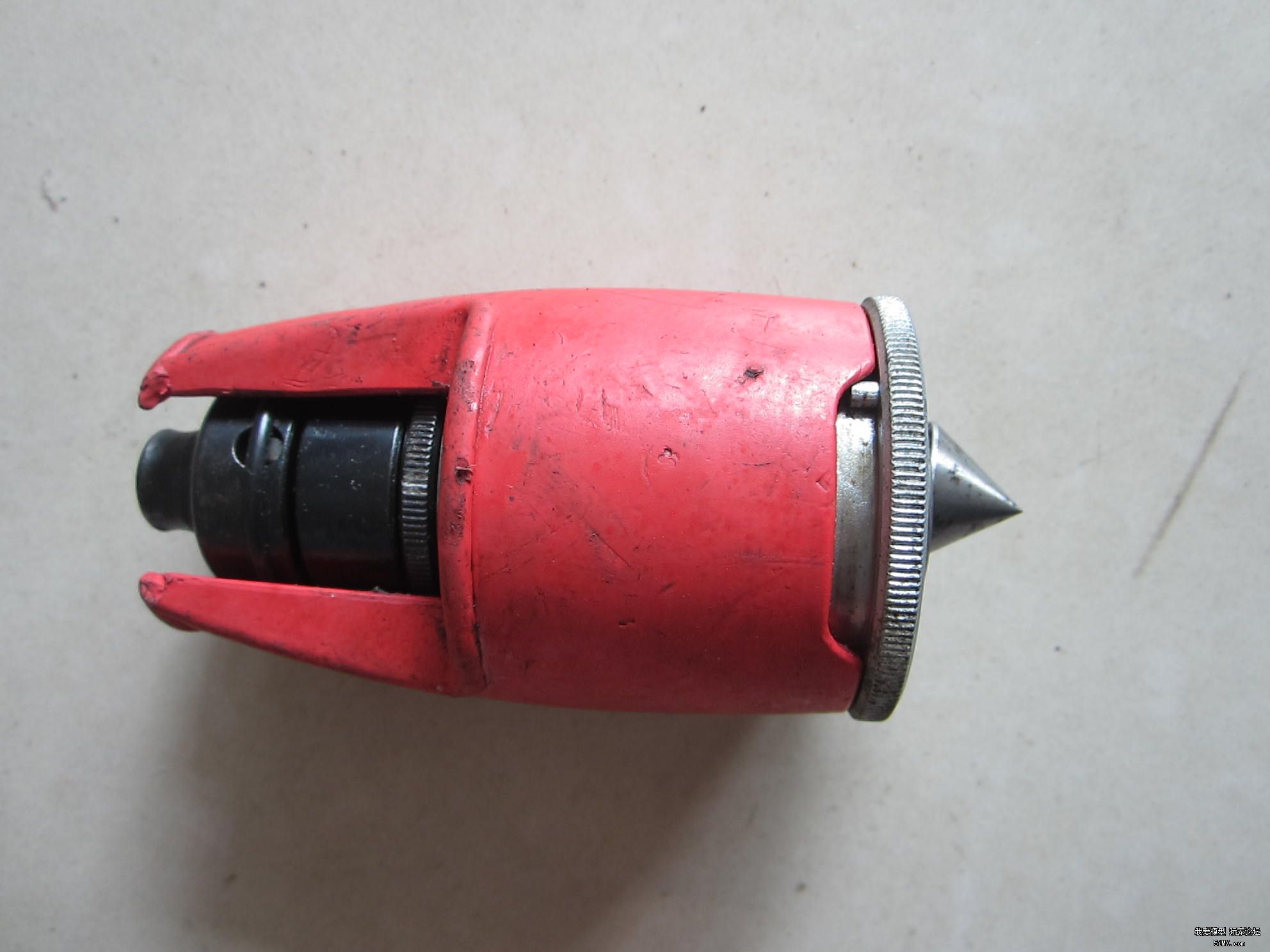

顶尖是偏心的,不知做什么用的。

但是看不明要怎樣裝到尾座上。

通过调整顶尖的偏心量,可以车出带锥度的工件
