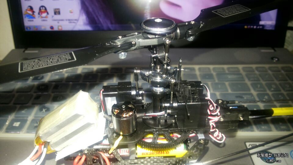

一直潜水 第一次发帖,欢迎来喷,闲话就不说了 看图

怎么换的,有拔齿器吗?我拔坏过两个电机了。
额 我换08S电机时 直接套上去的,
ccgh0 发表于 2014-3-25 18:14
额 我换08S电机时 直接套上去的

wssddpy 发表于 2014-3-25 17:42
搞得样子好像450,2S的电机换的什么齿轮?
12T 电机齿

ccgh0 发表于 2014-3-20 23:04
jiangchongli 发表于 2014-3-20 21:43
很好~看着很充实的空间~不重?
仅比原厂重20来克

qwqw234 发表于 2014-3-20 20:42
我也搞得差不多了,但是就是电池板做不成,那个电池的斜板是如何做的,楼主能否给个清晰侧照让我学习一下? ...
我用0.3的波纤版自己打磨的
