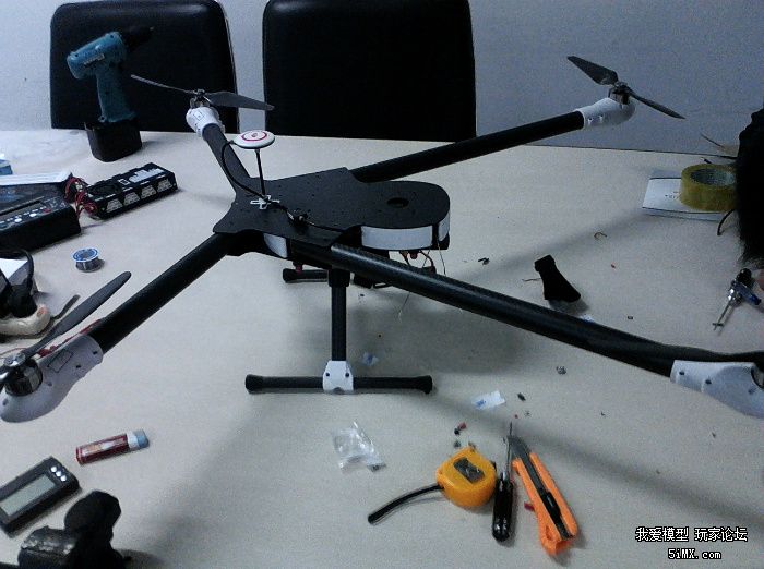

怎么配置啊,飞的时间长载重量大?例如我想配载重能力达3kg,怎么配啊?

本帖最后由 艇一艇 于 2014-4-15 09:34 编辑 配了两架机机,都飞的让人不爽啊,原因是不敢飞久了,一旦飞行超过5min就发烫厉害。第一架使用的是sky-hero四轴(轴径1m),电调和电机都是原配的,电调未ESC-40A OPT ...

我的六轴电机JF4108,6S5000电,1340桨,起飞重量3KG,飞行20分钟,电机无升温,电调微温~电机和电调发烫-----无疑是超载所致!
zachary_dcb 发表于 2014-4-19 01:09
看你的配置就知道。。。过载了。。。,SKY-HERO的X8,你用的4轴,别说负重3KG了,光机架大概就要接近3KG了吧,电机升级到8电机,起飞重量是50%到65%油门的升力就好,那样的话,一般来说单电调不会超过10A的电流的,电调不会过热的,电机KV也要选对,过高KV不一定合适的
还有6轴,轴距那么大,桨却不是很大,你的机架重量肯定不轻。。。3KG负重,能告诉我们你的无负载起飞重量是多少么?

供电线发热,如果是从电池的线的话,您接电池的线要用8号线加放打火插头了,线路过载就会发热。 推荐你两块电池用AS150防打火插头并联两个XT60。另外您配置的问题,不懂为啥配KV400,这个尺寸的机架,显然应该KV340加18寸大桨,15寸桨你是想干嘛。 电调方面不懂你为啥配40A, 本来4110全油门也只有20a,显然30a足以。
电池你用的是几s的? 4s的显然会造成电流大,电流大就发热。4s电池你也洗洗睡吧

我的飞了40分钟都不烫,您配置问题吧,我是4110S 340kv 30a电调加欧阳8000mah电池并联两块,1855桨,1750 ...

您好好查查毛病吧,你是全部电机都烫 ?
对,电调和供电线也一样烫

我的4110s 400kv. 1555槳 起飛重量也是3.06kg,飛8分鐘,電機跟電調也是燙,感覺4110載重跟本沒那麼大。只是 ...
我的飞了40分钟都不烫,您配置问题吧,我是4110S 340kv 30a电调加欧阳8000mah电池并联两块,1855桨,1750还没试过,下次试试1750能飞多久。

什么不可能呢,它事实就发烫嘛,就是不知道哪个环节错了。你的总重更轻才5.5kg?所用的电调、电池型号?

不可能,飞跃960 4110s 340kv 18寸桨 5.5 KG 飞40分钟都不会烫,你不会是全油门升降吧?
