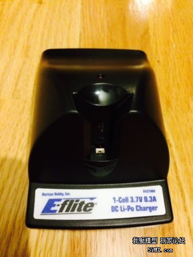

5个这种相同的充电器能不能连接在一起?

如图,这种充电器一次只能充1个电池,我有这种充电器5个,能不能把5个串联或者并联在一起使用一个电源? 充电器的输入电压是6V,电流1.5A 的,如果要5个充电器连在一起那我应该用什么规格的电源呢?

您误解了,3.7V 0.3A 是这个充电器充电的输出电流,而且只能充一粒电池,而这种充电器的DC电源输入电流是6V 1.5A 的,
我手头上有5个这种充电器,所以我想用1个DC电源给5个这种充电器同时供电以达到同时充5粒电池的效果。
5个并联应该是6V的输入电压不变,电流7.5A

那就是说用1个6V,7.5A 的电源可以给并联的5个 6V ,1.5A 的充电器供电? 这种连接方法对吗?
1个6V,7.5A 的电源输出端并联接出5根电源线(插头),给5个充电器工作。如果充电器同时工作的话,注意电源的散热。

电压倒不是问题,问题是电流,单个的INPUT 电流是2A,5个并联的话电压还是6V,但是电流呢?不会要10A 的 ...

并联是可以的,一拖五的连线要自己DIY,电源1.5A是不够的,这里的0.3A是充电电流,输入电流0.3A不够的吧, ...
电压倒不是问题,问题是电流,单个的INPUT 电流是2A,5个并联的话电压还是6V,但是电流呢?不会要10A 的电流才能平分吧?
hangzhou163 发表于 2014-4-21 15:27
并联是可以的,一拖五的连线要自己DIY,电源1.5A是不够的,这里的0.3A是充电电流,输入电流0.3A不够的吧,电源最好5V—6V 3A,没有的话,弄个闲置的电脑ATX电源也可以,就是体积大了点。

不能串,有短路风险
老金 发表于 2014-4-21 07:50
5个充电器并联,接到稳压电源上

我的天。。LZ你连最基本级链接方式都不知道啊??还谈改装???DIY?顺便补充一下,楼上的说5V到6V是可以,电流不对,像航模充电器这种要并联五个1.5A的充电器,一般变压器的电压电流都是成反比的,电压大电流就小了,电流大了电压就小了,所以电源还是有要求的,想要五个都正常运作那你得先有一个可以调电压电流的变压器做电源,而且要在5V左右的,不过市面上好像很少5V左右2A以上的变压器吧?????我劝LZ还是买个B6 或 A6得了~~~~加上一个20A电源价格都是四五百左右,你那些一个充电器也不少钱吧,但不实用。。。。还不如换了。。。
