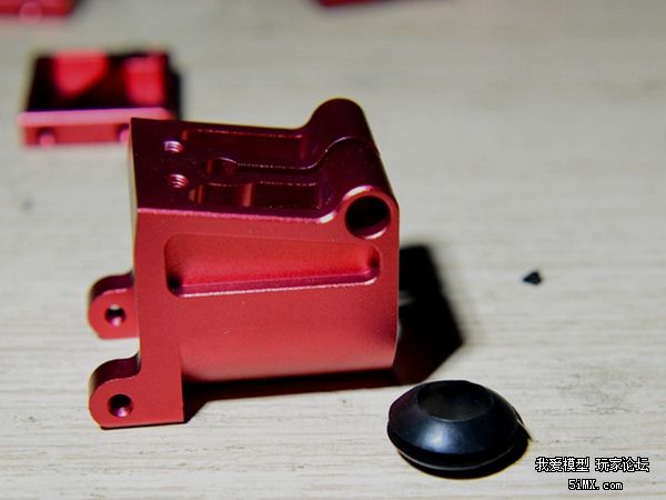

中心板安装:
上中心板扣件安装完成,扣件下方向作了槽口,可以沿锁紧方向调整锁紧行程和锁紧力度。
“扣件下方向作了槽口,可以沿锁紧方向调整锁紧行程和锁紧力度。”
沿锁紧方向可调虽然不错,但就怕震动使扣件变松,有一定风险
