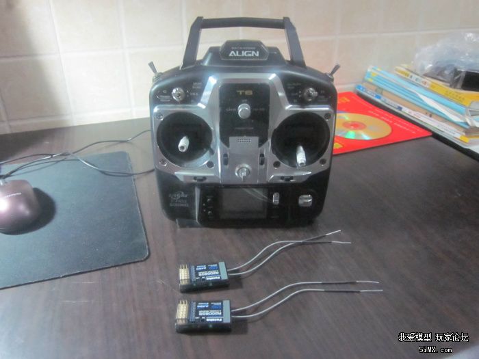

控与接收如何解除对频
查看数: 1037 | 评论数: 13 | 收藏 0
发布时间: 2014-4-26 21:26
本帖最后由 gcg0401 于 2014-4-26 21:40 编辑 我用的是FUTABA T6J控,有一个模型和两个接收都对频了,结果这个模型能控制两个接收,怕将来这两个接收都装到飞机上以后会出现同时控制两个飞机的情况,所以向解除一 ...

将不用的接收机清码就行了!
怎么清码呀

用另一个同牌子遥控对频试试,一般就能易主了

洗码是接收的事,要明白是接收认发射而不是发射认接收,看看接收的说明书吧。

恢复原厂(删除模型)从新开始。
恢复原厂以后,这个接收还是可以连上,彻底晕了

新开个模型和其中一个接受重新对频。
试过了,原来的模型仍然可以控制这个接收
