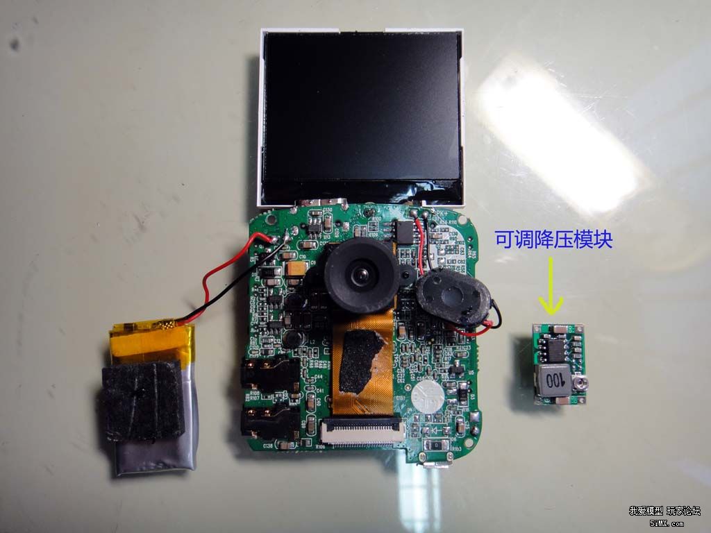

本帖最后由 doctorshi 于 2014-4-28 08:26 编辑 联咏96650机子的效果不错,入手后对机子和狗云台进行改造,不影响机子和云台原有功能。 1、机子改造: 材料:柔软的耳机线一根、杜邦头一个、可调微型降压模块一 ...

我改好了96650.有两个方案,一个是把原电池换成500MA可稳定运行30分钟以上,第二个是不要电池直接引用飞机 ...
没有使用摄像头的音频,我的图传有麦克风,和摄像头的视频同时下传。
290907370 发表于 2014-8-20 11:32
我改好了96650.有两个方案,一个是把原电池换成500MA可稳定运行30分钟以上,第二个是不要电池直接引用飞机上的电池,对于录制和电源开关可利用遥控的多余通道来控制,视频线不用插头而直接用线连接,最后我遇到的问题是在FPV图像传送到地面,为毛声音不能同时传送过来?接口电路我检查很多遍没有问题,但录制到卡里的视频却是有声音的,楼主的不知如何,总之东西买的和楼主的一样应该是一家店的,我无奈自制了一套电路才把声音传过来了。很是不满它这样的设计

我只按照图上改了供电( 原来的供电在机器上方 严重影响云台工作 高度不够) 谢谢楼主分享 其他都没改

大神,有没有更具体的接线方式?网上买的稳压模块实际输出是5.02v应该没什么问题吧?

老兄,你的降压模块哪买的,能给个连接吗?我网上买了几个很大块,无法放进摄像头里

顶!我也是咏联,我的电源接到接收机上的刚好5v。

我换了个1000的电池上去,虽然有35c,本来是3D机上的,挂了个电芯,拆下来改造
