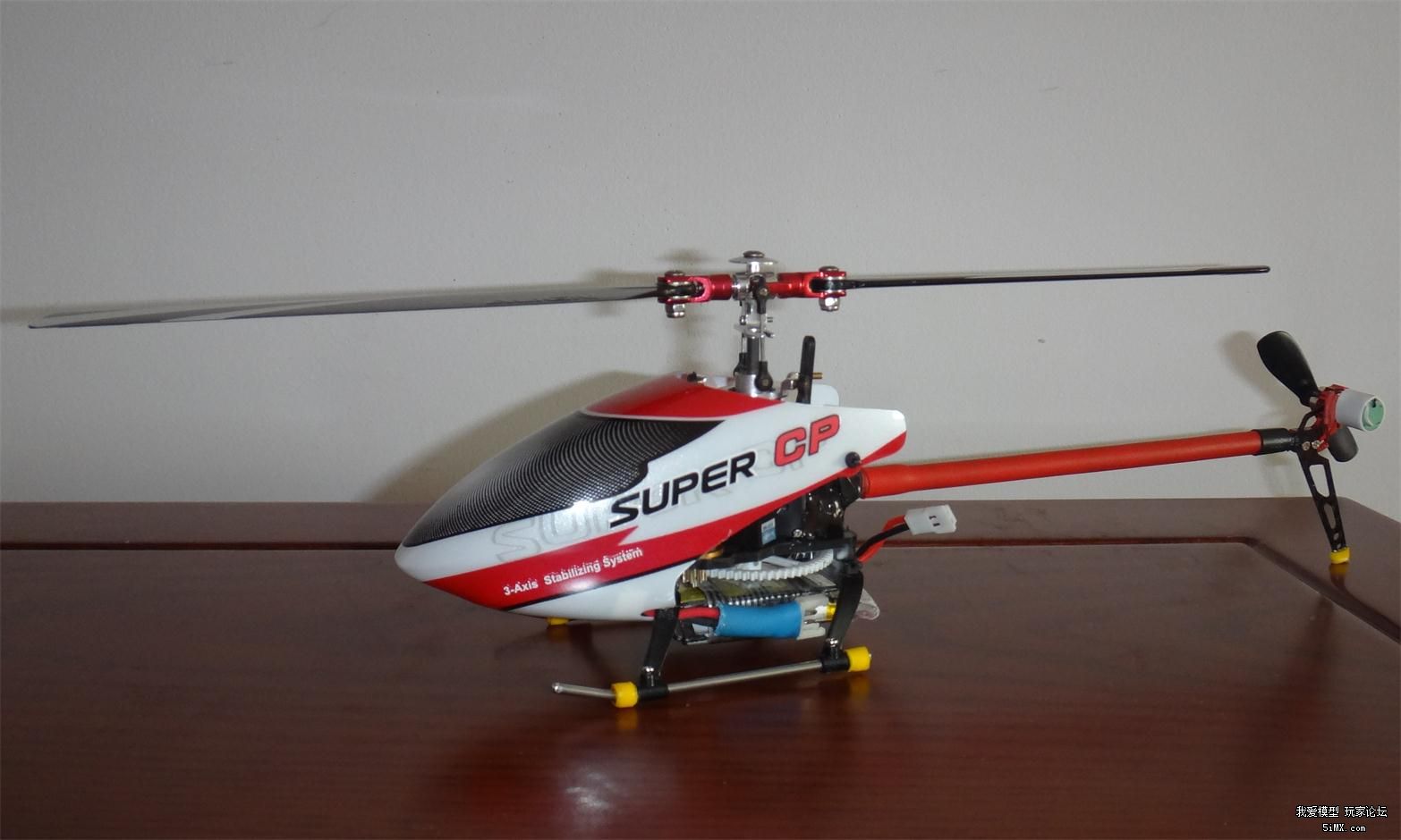

本帖最后由 zjmss 于 2014-5-2 10:07 编辑 super cp 太脆弱了,改了3mm实心碳纤维尾管,根部连接处用卡夫特AB胶加强,把空心处都填满,外包热缩管,显得特别粗壮,大炸也丝毫不损。脚架用了摔不烂脚架,果真摔不 ...

楼主的 舵机臂 切了?
感觉好用么?
切了,可以起到泄力的作用,关键是弹簧圈的弹力,也就是调整弹簧圈的直径,直到用手拉动舵机臂时,感觉用力稍猛一点,能够使舵机臂移位即可。

提高小机的耐炸性方式基本有两种,一种是LZ的方式,另一种是轻量化。。。

这么改飞机看起来确实结实了不少,但重量好像也增加了不少吧?太重的话电池续航可是个大问题啊。。

某宝上搜:super cp 脚架
有几家卖的,要自己改装一下的。

起飞重量轻了很多吧
哎,应该是重了2、3克,具体没称重,续航时间短了半分钟,
本人水平差,顶多会飞个8字航向,屋里飞飞。
