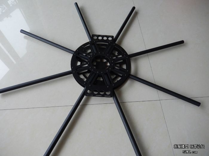

本帖最后由 罐装~粉肠 于 2014-5-4 16:18 编辑 闲着没事,设计了个小八轴的机架,1.5MM的板配16MM的管,中心板直径245MM,标准16MM管夹,预留155MM和60MM的挂架孔位,目前装2216电机,配30A铂金电调,机子已经安 ...

mzjdhwk 发表于 2014-5-4 12:48
机架图纸是自己设计的吗?可以求一份吗?
非常抱歉,我们可以交流,但提供不了图纸给你,毕竟花了我有些时间,而且尺寸、孔位等都是按我现有的设备做的,不一定适合你。
罐装~粉肠 发表于 2014-5-4 14:04
周末影像 发表于 2014-5-4 14:01
貌似飞控没有安装在中心位置
肯定是放中心的啦!就再GPS的正下方.
