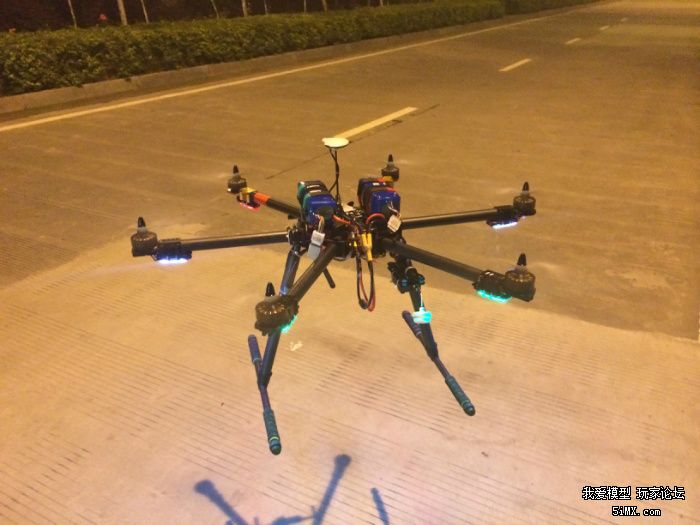

T810首飞测试硬挂GOPRO穿越 6s 5000电池X2。续航15分钟

楼主这是悬停测试视频

真稳啊。。。没少下功夫排震

白天是不是也是这样一点果冻都没有呢?如果是的话那调的真是太好了。
白天也一样的,这有什么区别。。。悬停摸机臂基本感觉不到震动

什么配置呢?
4110  wkm 30a APCMR1255 6S5000X2 起飞全重5200g. 15分钟

我也是用的T810机架。楼主的配置是什么?起飞重量是多少?我的机机起飞重量4500g,6S10000mAH电池基本可以 ...

我也是用的T810机架。楼主的配置是什么?起飞重量是多少?我的机机起飞重量4500g,6S10000mAH电池基本可以悬停20分钟。
