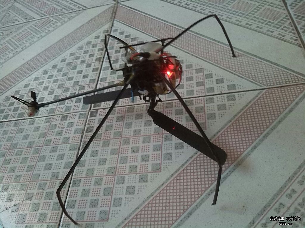

在路边捡了个nano cp 倒飞练习架

捡个烂雨伞做的,好酷,像蜘蛛! 来自安卓客户端

这个是什么做的?
雨伞的骨做的

这个鸡鸡新手好练习不?
我第一架就是这架,现在有两台轮着练,在草地上炸了检起再飞!

重了点吧?
是重点,但还能飞,还有多炸几次后,倒飞架会和机身共震。现在我己学会倒飞对尾了,不装这个了,过渡时期己过,呵

这样应该很难飞了吧~

问个问题,nano cop怎么倒飞啊,701遥控右上角的3d开关是干什么用的?
主板是亮红灯时,右上角的3d开关打上边是正常飞行,不能倒飞。开关打下边就能倒飞和玩3d动作。

很不错,就是要这样练,练好倒飞悬停一周就够了,然后可以去掉直接翻,慢慢再适应45度的
正在进价倒飞阶段!!!!

这样练习倒飞跨度太大,不能直接练习倒飞,要先在模拟器上面练习翻才行啊,翻是最基本的过程,正负螺距的切换也是讲究时机的,不要忽略这些过程吧
