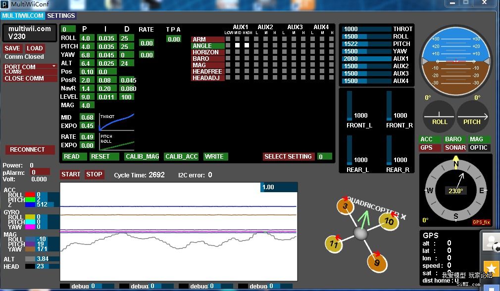

请大家伙儿帮看下,我的F330他为什么就定不住呢?有视频

折腾很久的DIY F330,终于能飞了,可是忽高忽低,好难控制, <embed src="http://player.youku.com/player.php/sid/XNzI2NDA1MzI0/v.swf" allowFullScreen="true" quality="high" width="480 ...

气压计是否高精?mwc一般气压计定高确实不太给力,半米左右浮动。若是高精,气压计就得向楼上说的加黑海绵 ...
谢了,试试看
sunny291285 发表于 2014-6-16 10:34
气压计是否高精?mwc一般气压计定高确实不太给力,半米左右浮动。若是高精,气压计就得向楼上说的加黑海绵覆盖,隔绝乱流和光照干扰。

mrwilliam 发表于 2014-6-15 21:39
调了油门曲线,加上这两天充好电就都在练习,现在好多了,室内外飞都好多了,这两天飞也没炸过机。不像电直,一飞就炸。
第一次飞真是紧张,就像第一次开车一样,太集中精力了,开始还兴奋,后来飞到累的不行。

额 去室外试试吧
爵爷 发表于 2014-6-15 11:20
调油门曲线

我要飞得更高fzb 发表于 2014-6-15 08:42
MWC的气压计你没有压海绵  没有上 GPS 这样已经可以了的了  先飞 航线 试试 看
好谢谢鼓励。如果开气压计的话,气压计定的是多高呢?

ydl 发表于 2014-6-14 22:42
气压计上没海绵??
没开气压计,怕上撞了天花板,手动的
