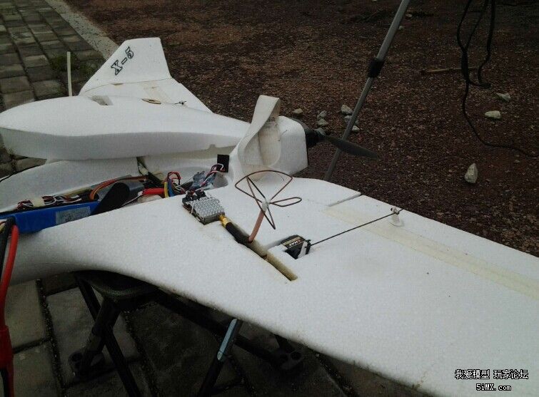

本帖最后由 old-watch 于 2014-6-22 22:13 编辑 2公里远或者800米高 出来效果比棒子强 算不闪不花吧,效果满意,用的是飞鹰天线,某宝 258元图传 等待下次换电池拉锯测试了 用的是2.4图传 4 ...

菜鸟弱弱的问一句,控和图传都是2.4G 的,会互相干扰吗?能选择不同信道吗?
控是转433 看来你要多泡论坛

900米都穿云了,得劲

没用过飞鹰的天线 我不知道到底怎么样 不过听大家说好牛逼的样子!

三叶草就好象你那种飞鹰的.图传你搜TB最便宜的2.4G..2W.....平板是40多的16DB还是什么的.不算三叶好象100搞定.

罗美2.4,原装棒子天线飞3KM左右。。。。。画面还经常闪烁和出现横波干扰。。。。用的切糕433.。。。。。。 ...
试试433跟2.4距离拉大 我以前碰以前不行 现在哟个馈线 3米以上 效果很完美了
