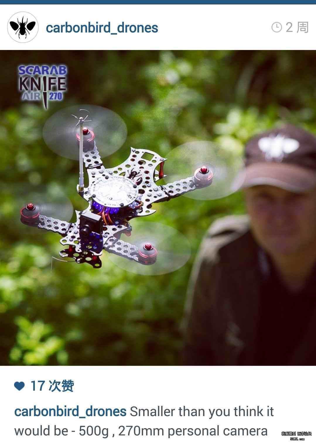

机架不错

Myth 发表于 2014-9-6 20:03
那个全是洞的机架不错
mhy3361052 发表于 2014-9-6 16:29
xlhgjl199211 发表于 2014-9-5 12:52
最后一张的机架不错 哈哈哈
又找了几张图片给大家看~
最后一张的机架不错 哈哈哈
