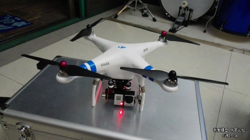

已经是第三次这样无缘无故炸了,精灵2,刚刚装的H3-3D云台 莫名其妙,抖啊抖啊就掉了下来,过程中完全不受控,油门到顶也没有反应 虽然都是0损失,飞远了这样抽一下很恐怖的哦 这个是炸机视频,悬停得挺好 ...

我靠   这么简单的问题没看出来么   难道当天的风速怎么样你不知道么?  个人认为当天风太大了  飞机都歪了!有旋流引起失衡!  还是你运气好!

你的浆怎么是黑色的,是不是浆的问题

我的精灵2貌似有你的这种情况,但是没有你的飞机这么抽风,只是下降时会直接掉高度,不推油门就会炸鸡。

GPS受小区磁场干扰

貌似最后一个视频从5分33秒开始,精灵就已经进入不稳定状态,云台都不能稳定住画面了。

飞得太高,极度不赞同!对自己和他人都不负责!!再一个,个人认为是由于下降速度过快导致螺旋失速。下降时绝对不可以原点垂直下降,一定要前后左右行进中下降。

正常的声音是持续不变的嗡嗡声,下降速度快的时候会有一高一低的自激声音。你这个,平飞的时候都在自激… ...
