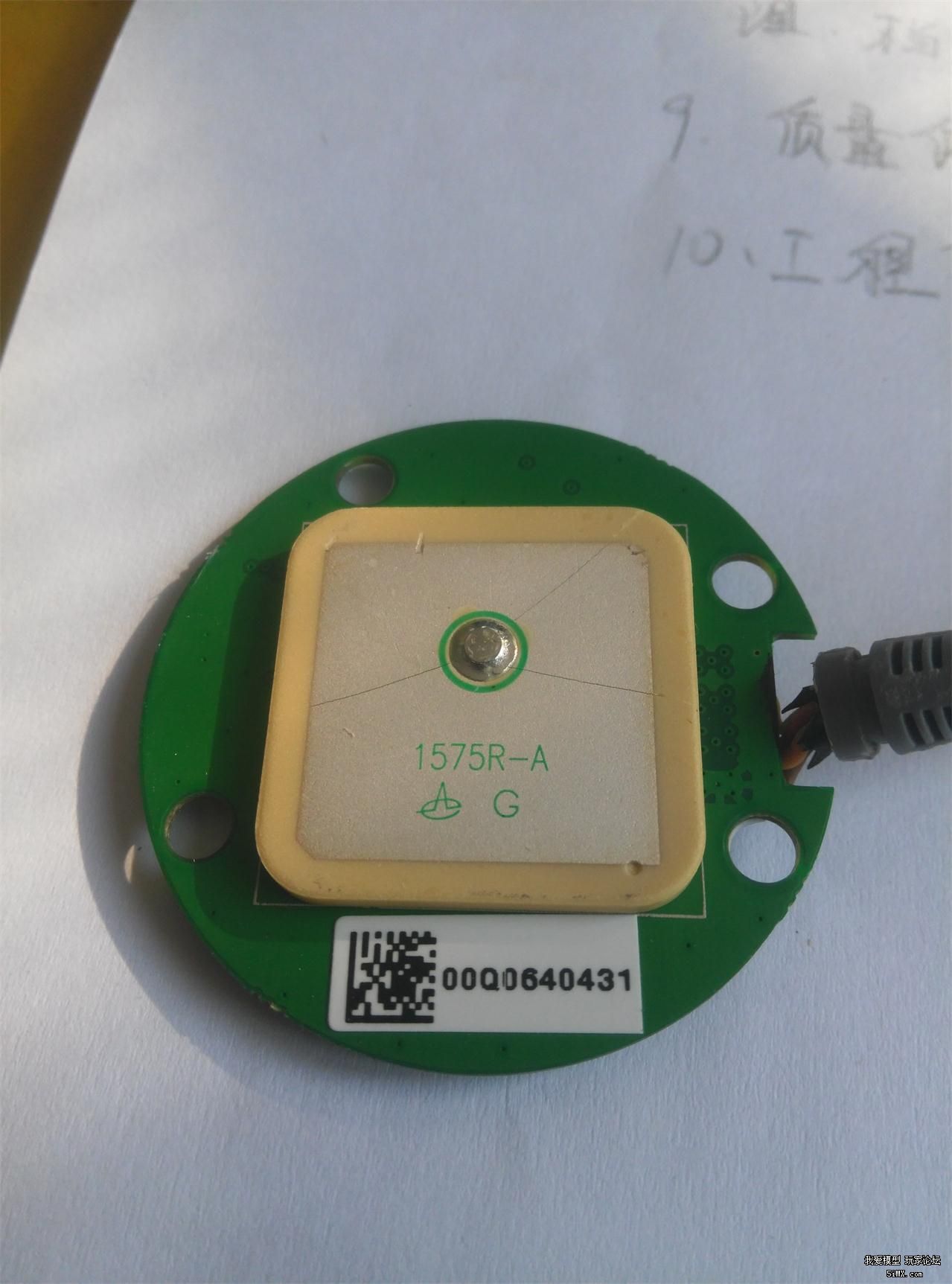

这两飞就发现不稳,老是掉高度,要不就莫名其妙的自己转个角度,拆天线发现,陶瓷天线有裂痕。向各位大师求助:1、买个同型号的陶瓷天线换上能行吗,这个gps里有内置罗盘吗?2、要是能换要注意什么?先谢谢了!!! ...

WCQ329 发表于 2014-10-17 20:32
换陶瓷天线简单! 要注意分清楚 有两种(一种是有源的,一种是无源  )

qmjwhm 发表于 2014-10-17 16:22
wangjj7804 发表于 2014-10-17 16:04
谢谢了啊,买一个试试,另外,天线上标的,那个G是什么意思, 看到j,看到C,还有K,就是没有G呢
这个就不懂了,俺也是业余的。
还有个问题,就是一般买到的GPS天线都是带底板的,你要多做一到工序,就是把陶瓷天线单独焊接出了,不要底板,才能焊接到你的大疆上。

qmjwhm 发表于 2014-10-17 15:36
呵呵,这个简单,车载导航的陶瓷天线也是自己换。上X宝淘个同样规格的,要多人好评的哦。不要在陶瓷天线的 ...
呵呵,这个简单,车载导航的陶瓷天线也是自己换。上X宝淘个同样规格的,要多人好评的哦。不要在陶瓷天线的那边焊接,在有芯片的那一面,中间那个焊点,应该就是陶瓷天线信号的,找个60W的烙铁(我用45W),足够了。这边焊接,陶瓷天线那边,用一字改锥,轻轻撬,当然,等锡熔化后才能撬。最好不用热风枪,温度控制不好,容易把其它芯片烧了,或者陶瓷天线未掉,其它小元件已经掉了。
用万用表测一下那个焊点,看有没有5V 左右的电压。如果有,记得要买有源陶瓷天线哦。不过,现在一般都是用有源的。如果那个点没有5V电压,那么这个GPS还有提升的空间。

清如水 发表于 2014-10-17 15:02
这点事用不着BGA焊台,有把热风枪就搞定了,他是换陶瓷天线,又不是换贴片。所以,有把烙铁就行了。呵呵 ...
好吧,看陶瓷天线下面吹不吹得下来。。陶瓷吸热可厉害了。。如果有焊针好办,如果是贴片天线,就只能用焊台,风强功率不够吧。

task00 发表于 2014-10-17 14:35
那个不是天线的问题,如果能搜星就可以。这个天线需要bga焊台才能拆装,家里没法搞的。
这点事用不着BGA焊台,有把热风枪就搞定了,他是换陶瓷天线,又不是换贴片。所以,有把烙铁就行了。呵呵。
yliq 发表于 2014-10-17 14:28
论坛有帖子说换GPS天线的,你可以搜一下,实测没问题
如果不会换,我可以帮换
wangyu1204 发表于 2014-10-17 14:27
天线可以自己换,有指南针模块,换完校准。。。
