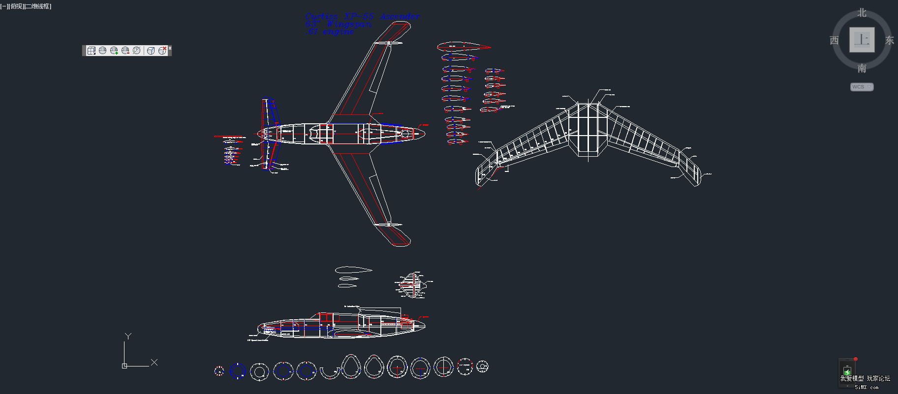

本帖最后由 785335www 于 2014-10-25 08:48 编辑    首先借此帖要感谢我的启蒙老师,刘哥。是他让我感受到DIY的快乐还有轻木机的魅力。虽然有时他给图纸有点吝啬,俱乐部里有点专横跋扈。但还是要感谢 ...
90厘米,没往大了做,就当个小飞翼飞吧!
785335www 发表于 2014-10-21 16:23
yuyanzt 发表于 2014-10-21 09:35
手工切卡口很容易把层板边缘给切裂了,你是怎么切的还是磨的
我是用德国曲线锯切的,锯片比较细所以不存在这种问题,比起麻花锯效率高很多,但是还是需要用砂纸打磨小下,因为手工切不比数控的!
