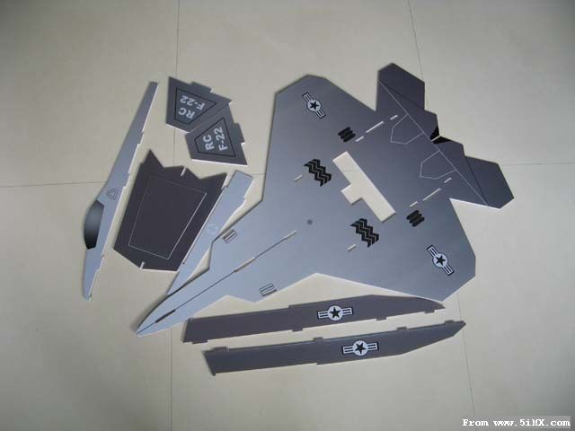

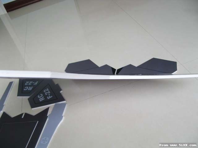

先把板子切割好。这个不用说了吧?
玩了一个多月模型。别的没练啥。这刀工的确见长了。

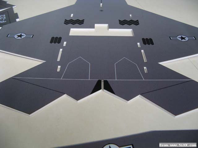

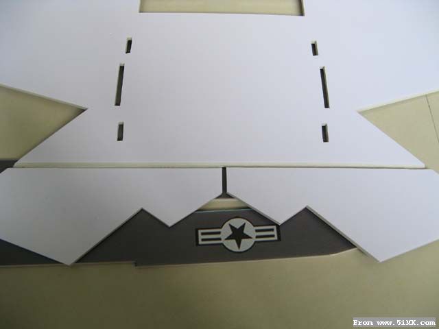

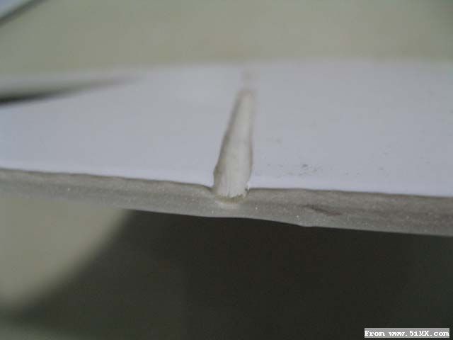

尾巴开V槽。注意:不要切断喷绘。用喷绘纸铰链强度很好的多。
正面不容易看出来吧?

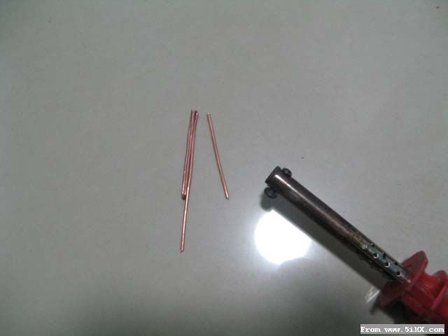

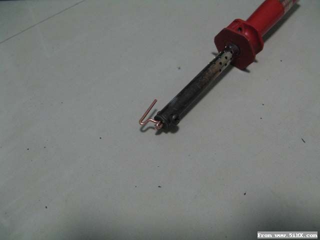

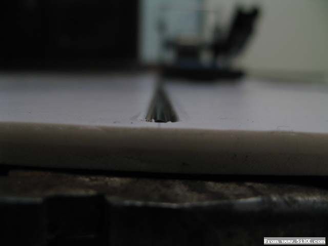

电烙铁得改装,用于开槽下碳纤棒。

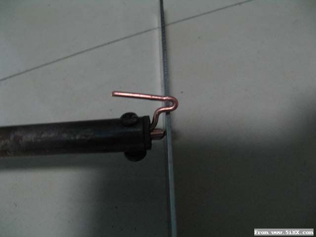

头部弯成这样。直着可以切割KT板,效果也很好啊~~~

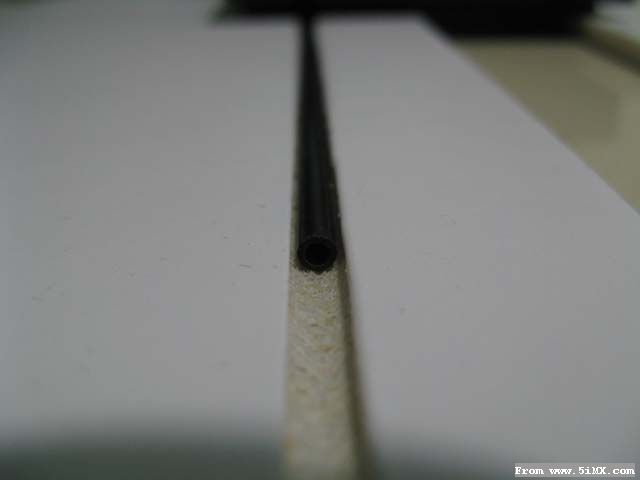

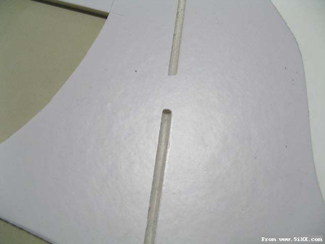

用钢尺调整一下。开槽太深可不行。太浅也不好。
找个废料测试下效果。
深度还不错。宽度差点。调整下就OK了。
非常合适啊。

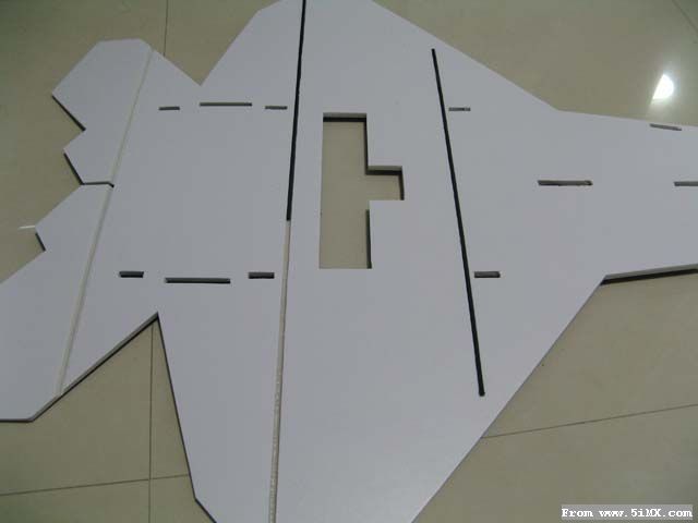

很平。上胶就可以了

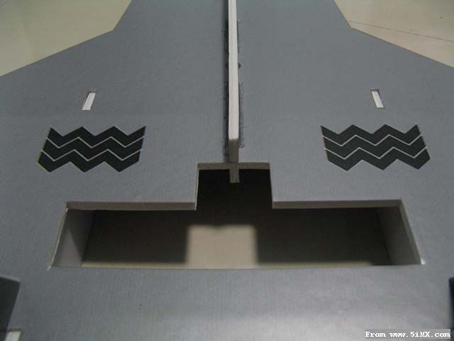

开槽位置

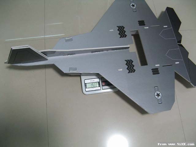

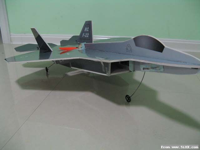

空机重量192.2G翼展60CM
电机位置

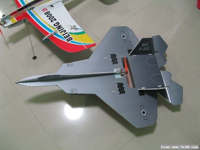

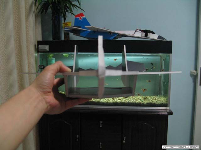

整体效果

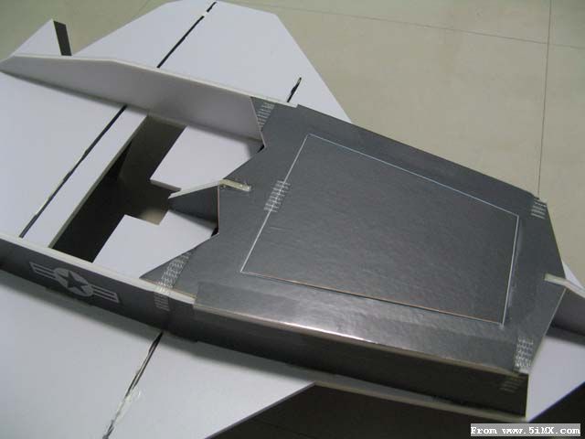

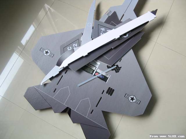

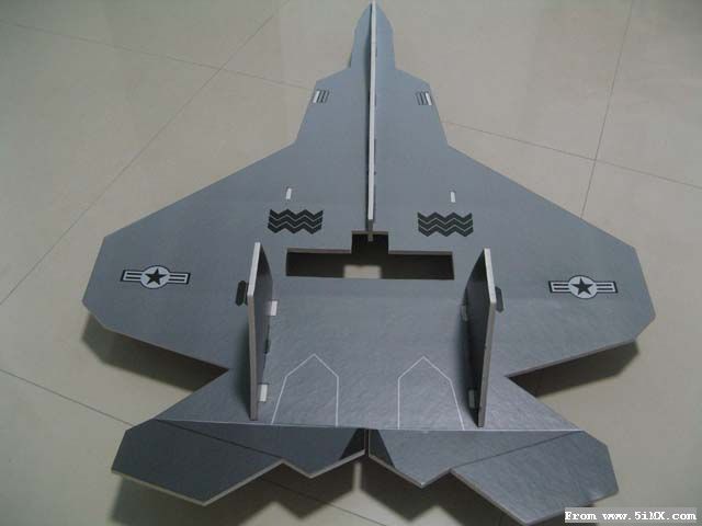

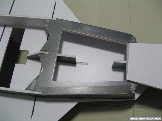

看看肚皮
肚子里面
前面看下。
