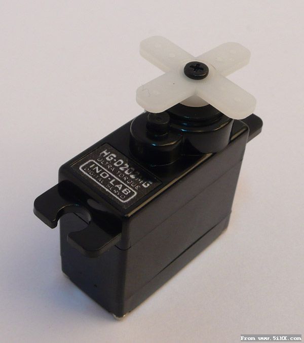

这宽 舵机 比65MG 好的多了 质量 性能方面
因为 数字舵机 比65MG 中立点 很准确的 参考一下 ^^
产品名称:HG-D202MG DIGITAL SERVO
■额定电压: 4.8V-6.0V
■转速: [4.8v] 0.16sec/60°
■转速: [6.0v] 0.13sec/60°
■拉力: [4.8v] 2.5kg.cm(34.72oz.in)
■拉力: [6.0v] 2.75kg.cm
■尺寸: 23.0×11.4×24.1mm
■重量: 9.77g(0.34oz)
