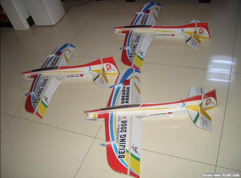

楼主您好,我已经收到了您发来的图纸,并且让这里的广告公司帮忙打印封塑(30元),最大的一架,切割下来空机大概170克,现在准备动力设备了,不知道您的机机配什么电机,浆,电池比较合适,谢谢,我是新手第一次做机机,手头只2212的电机。
232
 楼主| 发表于 2008-3-22 21:39 | 只看该作者
我的是950翼展的,30安的电调,电机KV值是1000左右,1060的桨,1700,3S,20C的电

动力设备+电池+飞机秤了一下一共450克左右,不知道能不能飞起来,另外楼主有没有腹部设备安装的照片,好让我参考一下?谢谢了。
