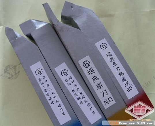

研究生兄弟啊  你用的什么车刀  是自己焊接的 还是 机夹的
如果是焊接的话 得买氧焊 砂轮机等一大堆东西 而且还得辛苦磨刀 设备成本得800块左右 买一个刀片 焊接上去 成本也得5块钱左右
如果是机夹的话 安上就用 一个刀片成本也就5块钱 刀杆成本300左右
我现在正在选择 唉..............兄弟给指点指点吧

买成品的焊接车刀,
兄弟给你推一款:瑞典车刀   自已上淘宝找一下。
这种刀的合金十分的好。磨好以后锋利无比,而且非常耐磨。
以前用氧铝沙轮磨合金,磨了10分钟,这种刀硬是没反映!

发表于 2008-6-17 21:28 | 只看该作者
一般是普通车刀的一倍左右价格,10元左右
记得买12mm的,我们的小床才合用。

 楼主| 发表于 2008-6-17 21:52 | 只看该作者
可是这样的刀也是一次性的啊  断了就废了............综合下来成本也不低的

发表于 2008-6-17 22:03 | 只看该作者
原帖由 qiongren 于 2008-6-17 21:52 发表
要是怕崩刀,您最好是买白钢条自已磨。适合低速大刀
合金刀片也是几块钱一只,崩了一样可惜的。
