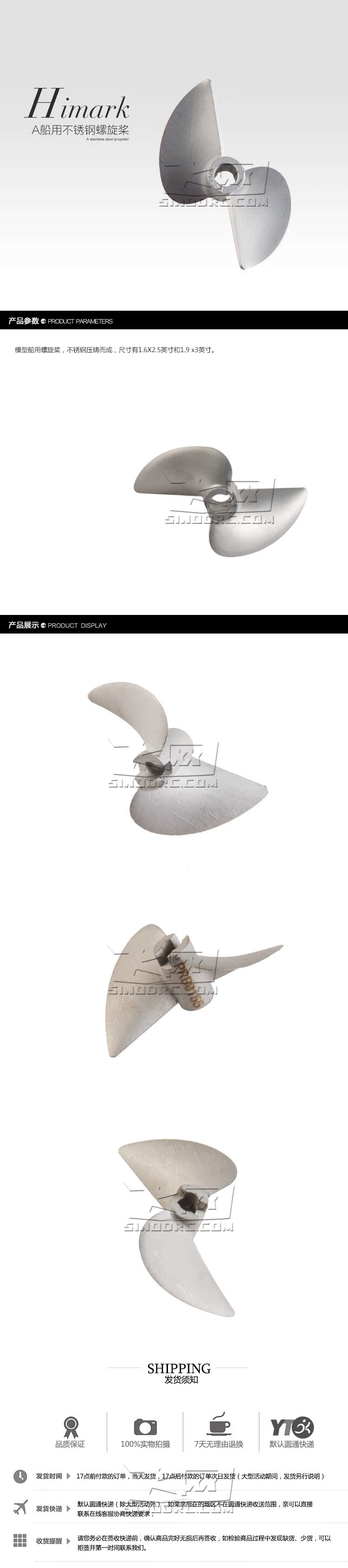

 楼主| 发表于 2018-3-30 17:19 | 只看该作者
mike2006 发表于 2018-3-26 11:26
另外水老师用的D35和D40桨螺距是多少,我目前用的是440两叶金属桨。
338
 楼主| 发表于 2018-3-30 17:25 | 只看该作者
上图的桨有35/40/50三款,材质肯定不是不锈钢,容易打磨,但也不是纯铝(感觉比铝的比重要重),硬度不错,堪比铜桨,绝对杀鱼利器。螺距比大约为1.6,不打磨也木所谓,仔细打磨抛光后自我感觉会更好一点。
