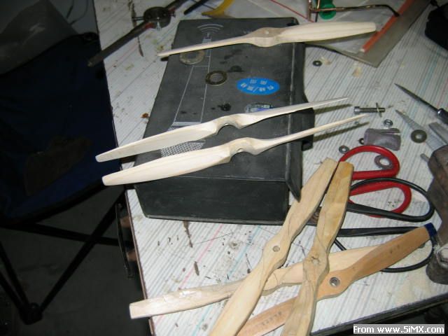

竹子还可热加工的。可否对其加热,扭曲后再加工?以保护其纤维?
有可能的话,我准备找到合适的竹子,加工一片浆,然后戴上钢盔,穿上凯肤拉服装试车!
不论成败,一定将结果发出来!

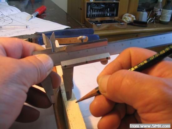

画线
[ 本帖最后由 zongqing52 于 2006-2-21 10:14 编辑 ]

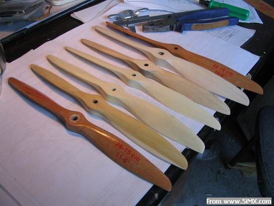

发表于 2006-2-21 09:53 | 只看该作者
原帖由 大晶牙 于 2006-2-17 11:38 发表

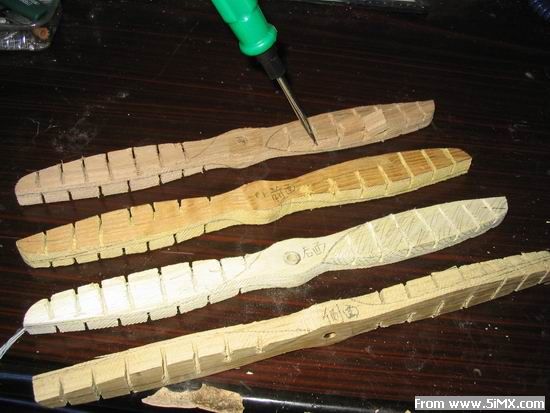

木浆不经用,尼龙浆有点贵,想用竹片做一把浆。可行否?
粗加工

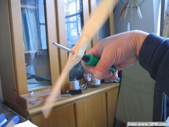

简单的测平衡
[ 本帖最后由 zongqing52 于 2006-2-21 10:13 编辑 ]

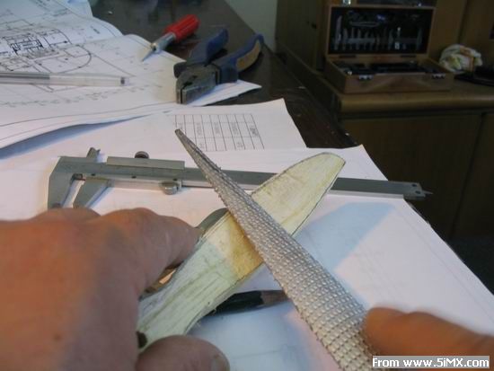

发表于 2006-2-21 10:03 | 只看该作者
较致密的木材就行最好是榉木,桦木,精加工,上漆。
[ 本帖最后由 zongqing52 于 2006-2-21 10:16 编辑 ]

 楼主| 发表于 2006-2-21 19:23 | 只看该作者
花两小时做了一把!感觉韧性很好,等发动机到了就试车!
[ 本帖最后由 大晶牙 于 2006-2-21 19:28 编辑 ]
 楼主| 发表于 2006-2-21 19:31 | 只看该作者
通过加热,扭曲,以保留竹片韧性及强度最好的竹面。

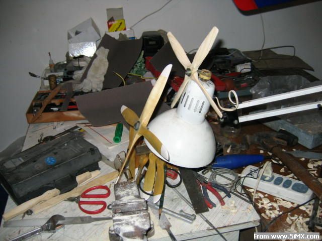

发表于 2006-2-21 23:13 | 只看该作者

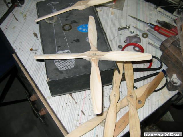

我的试验品,四叶浆。
把两只木浆的中间(一只正面另一只反面)修刻成马鞍型。
两只浆十字交叉,使中部完全贴合。
[ 本帖最后由 zongqing52 于 2006-2-21 23:22 编辑 ]

发表于 2006-2-21 23:45 | 只看该作者
用环氧树脂粘合,用螺丝固定,微调浆距。
