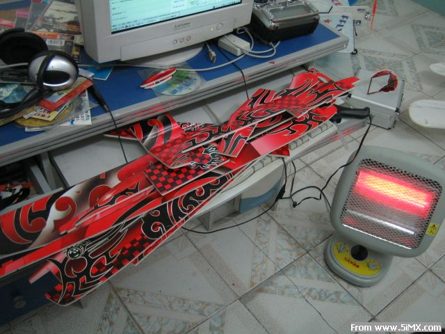

是啊,现在开始制作
这些KT片都是弯曲的,(真不知道EMS员工是怎么运输的。。连水平舵片都弯曲:em02:)
开电炉烤了半天(心酸啊。。。),终于把这些“龙片”烤的大概平直点了

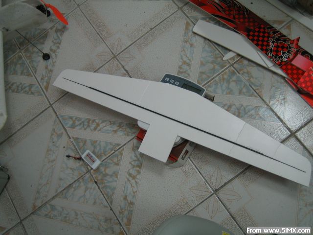

挺沉的。。称一下
哇~。182g:em16:

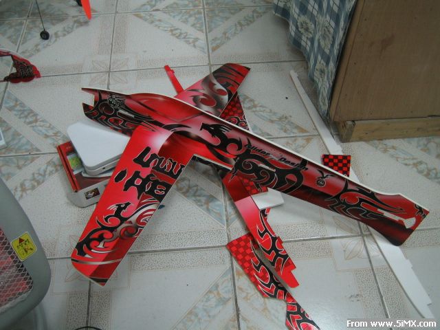

继续上图
把碳管(附件提供的)粘上去
机身是双面帖纸的。要弄上去啊
贴好啦:em24:
插上主翼(虽然以后麻烦点,我喜欢这样,有成就感。。)哇。。漂亮啊:em07:

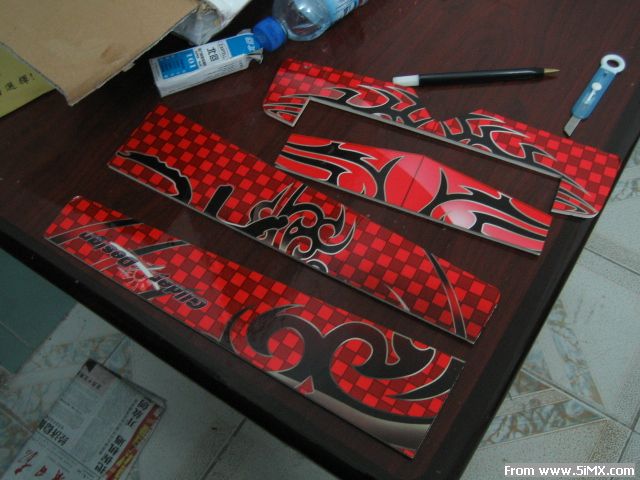

把副翼和水平舵片再烤一次。。
告诉大家一个烤龙片的秘笈:em14:--烤的时候(400W电炉)先看准那边弯,直接烤背面,5秒。。马上观察。一般受热膨胀马上平直了,,再铺再水平桌面,观察,,
