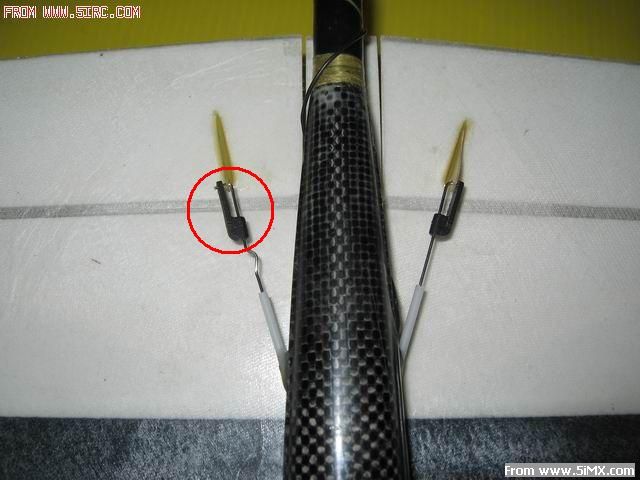

发表于 2006-2-21 10:11 | 只看该作者
需要这东东吗?要的话给你两个,拆新机上的支持你:em25:

发表于 2006-2-21 11:15 | 只看该作者
好,搭在启迪的货里过去。
这两个舵角如不与连杆成直线,而垂直的纵轴的话,作动的效果应该是一样的,但风阻小很多,难道说明书要求这样装?
发表于 2006-2-21 11:19 | 只看该作者
连杆的套管有配吗?内径大了作动发虚,管壁薄了易变形发涩,要厚用口服液的,要滑用WD-40喷剂的红管
 楼主| 发表于 2006-2-21 11:40 | 只看该作者
舵机必须装到机仓里,没那个管,你有?给根...
如果全国各地都有像你这样的好人,我就太幸福了.....
发表于 2006-2-21 11:56 | 只看该作者
原帖由 海淀鹰王 于 2006-2-21 11:40 发表
刚想偷两根给你,结果一看,WD-40的内径太细(我以前穿绳用合适),邦特干性喷剂的孔径合适但太短,算了你去给家里那口子买口服液去吧,盯着她喝下去,连喝两瓶(感动啊:em25:),千万要帮她丢瓶子,这样就有两根管子了:em06:
发表于 2006-2-21 12:00 | 只看该作者
我倒是有滑翔机专用的全尼龙软推拉杆,两套1米长的,不过直径大了点,还有端头得钳铁夹,重量不合算吧?

发表于 2006-2-22 10:22 | 只看该作者
原帖由 shenjq 于 2006-2-21 23:58 发表
不知道棒棒糖的杆行不行
棒棒糖棍披萨有介绍,我觉得内径太大,还不如化妆棉签,车船接收天线套管好在要多长有多长
