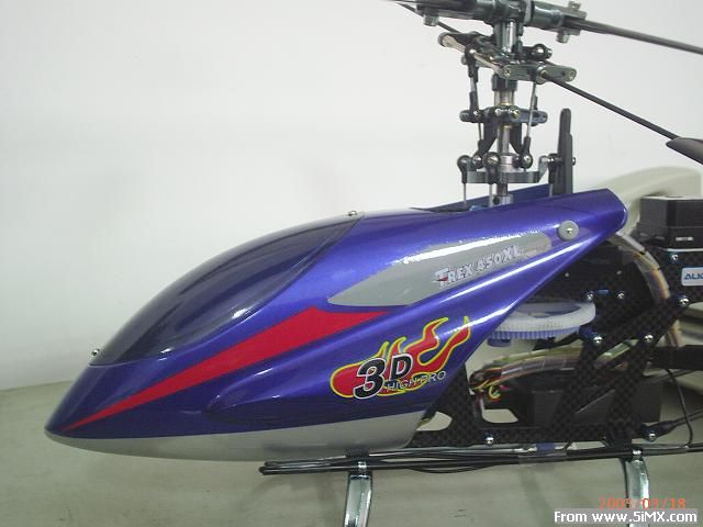

以下是我的組件和設定,提供給你參考!
430l/3550kv/13t
亞拓25a電調-無煞車/中進角/中c放電/無鍰啟動
hitec  HS-56舵機X4
3D螺距-9   0   +9
一般螺距-2    5     +9
3D油門 100    90    100
一般油門 0      70      100
因我採用SE碳纖機身,為防止干擾情況,所以接收線和訊號線盡量隔絕和機身接觸及使用(SPCM)R770S接收,只要接觸機深得訊號線絕對用膠帶或蛇管包覆!!(舵機抖舵或中立點失準或訊號線破皮也會造成打舵時干擾)

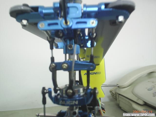

亞拓金屬件-參考是否買到防製品
发表于 2006-2-23 09:48 | 只看该作者
我的十字盘上没有ALIGN字样。是不是仿制品?
发表于 2006-2-23 09:52 | 只看该作者
那是SE版450才有,一般自己升級沒有,但外觀是一樣的,只差字樣!!

1.430L+亞拓25A/35A電調,正常一快電池飛下來是沒什麼溫度.約50~60度,所以沒散熱不良問題!
2.那是重槌,對飛機穩定有不錯的效果(F3C),至於3D動作或多或少會有較遲鈍的情形,所以我飛3D是另一台SE!
3.舵机线从侧板里面走,用速線帶將舵機線固定在側板上,沒有和主軸磨擦的顧慮!

发表于 2006-2-23 12:46 | 只看该作者
這台是我飛3D用的,沒加重槌
