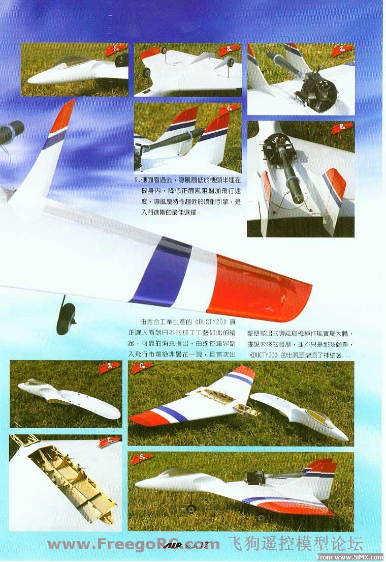

发表于 2006-3-20 09:43 | 只看该作者
从飞狗抄过来的,后面还有你会喜欢的"大福尔巴莎"
