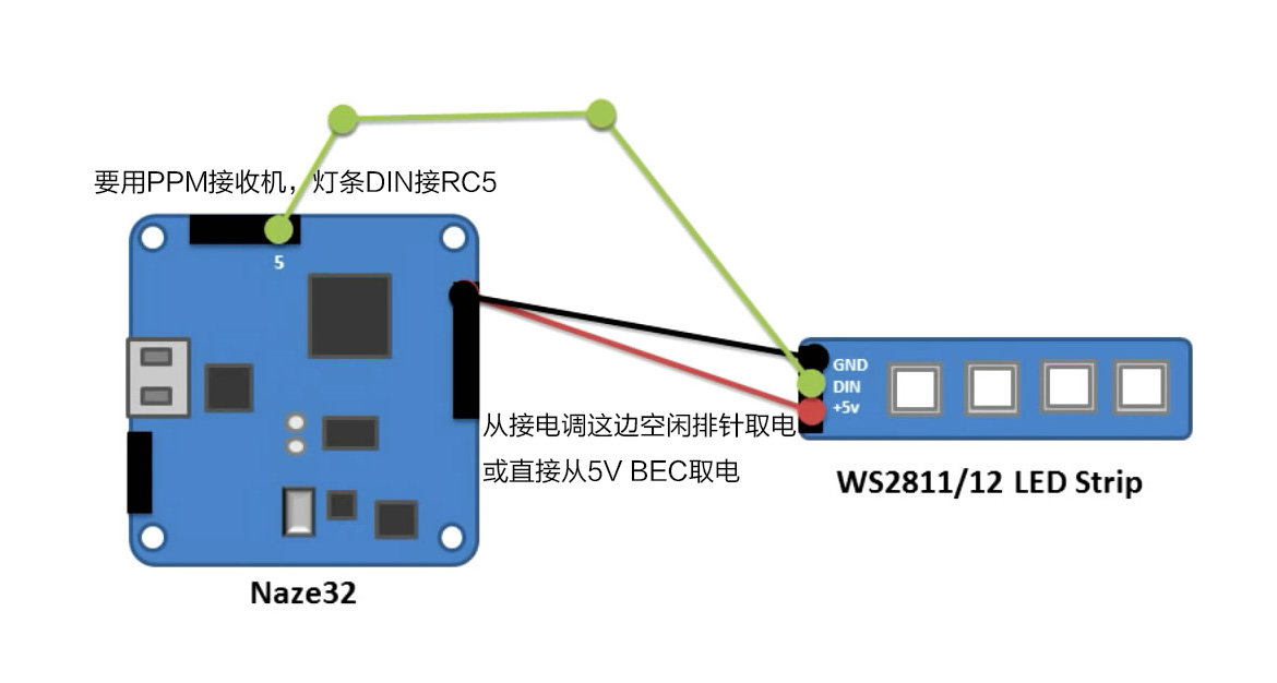

CleanFlight 配置LED灯带 教程

SBUS可以接LED,也可以编程,我都是SBUS  LED也都编程好了
请问sbus下led接哪个口呢?

发表于 2015-10-2 11:55 | 只看该作者
qinglin 发表于 2015-10-2 11:31
请问sbus下led接哪个口呢?
接naze32飞控上面

发表于 2015-10-2 18:15 | 只看该作者
sbus下用灯也是接RC5

 楼主| 发表于 2015-11-11 15:30 | 只看该作者
哈哈,试着清空了,一个灯一个灯去配置,试试就明白了

问一下能直接从集线板取电吗?我买的都是这家的东西,集线板是5合1的自带蜂鸣器,所以我就买了个全是LED的这款,东西还没有到货,这个难道要接电压检测吗?全是LED的也要这么接吗
发表于 2015-11-12 02:13 | 只看该作者
 楼主| 发表于 2015-11-12 08:32 | 只看该作者
jacksondkone 发表于 2015-11-12 02:13
led的电压可以直接接分电板的
