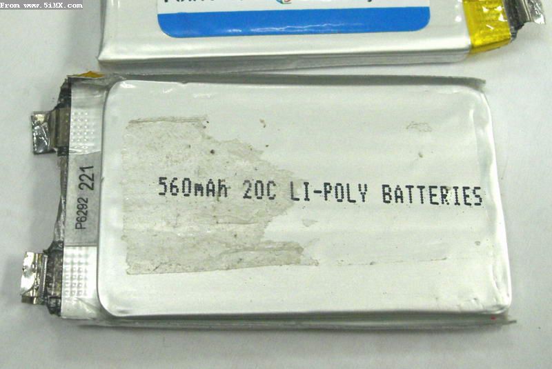

楼主: 特帅呆王子
齐刷刷的 3块20c电池OVER啦

发表于 2006-5-19 18:38 | 只看该作者
原帖由 ready 于 2006-5-19 14:29 发表
[img] [/img]
你的也坏了??~
这是之前给痴呆的20C锂电池准备的遗照!:em06::em20::em17::em18::em23:
