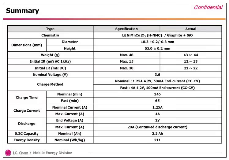

用LG he2,组成4S2P,四轴起飞重量1800克,升高600M,下来悬停,飞行时间17分半,设定3.0V报警,OSD显示耗电4400ma,电池手感微热。这个效果很满意,就看寿命如何了。
 楼主| 发表于 2016-4-5 20:06 | 只看该作者
ld20681 发表于 2016-4-4 23:28
用LG he2,组成4S2P,四轴起飞重量1800克,升高600M,下来悬停,飞行时间17分半,设定3.0V报警,OSD显示耗电 ...
我设置的是3.3V就下降,防止电压突降,你这样很危险呀,还1800克这么重,你1800克起飞电流有多少?  LG he2的参数是多少?
发表于 2016-4-5 20:47 | 只看该作者
zz284051831 发表于 2016-4-5 20:06
我设置的是3.3V就下降,防止电压突降,你这样很危险呀,还1800克这么重,你1800克起飞电流有多少?  LG h ...
he2,2500mah,最大持续放电电流:20A.
官方数据是截止放电电压为2.0V,有点夸张,现在是测试,先定3.0V报警看看,降落后回压迅速,看来问题不大。我的四轴悬停电流15A。
