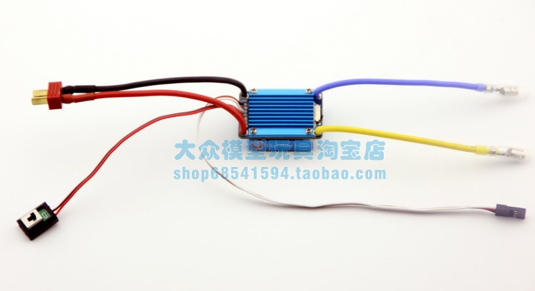

517739777 发表于 2017-1-24 11:45 能带两个550电机吗?
人在旅途7u 发表于 2017-1-24 19:56 此品牌有一拖二的电调大约60多元,不过建议用二个电调各自拖一个电机,买一根Y形的一拖二接收机电调连接 ...
