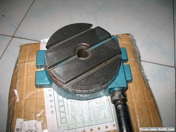

十字拖板
和回转工作台
都已经买完了还有一个可倾平口钳在回家的途中!等我把库房收拾好以后就可以开工了!呵呵

十字拖板 和 和回转工作台 是在哪里买的啊? 多少米?

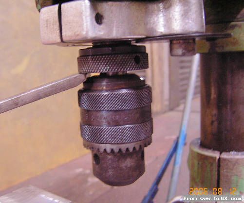

看见你在拆台钻,我把我的西子也拆了,没你的壮,我的立柱外径70内径50,钻夹头其实不用这样拆的,用台钳夹住钻夹头,然后把钻夹头上的罗丝拧下来就OK了,我的就是这样拆的

回转台多少钱买的?
 楼主| 发表于 2006-8-12 00:47 | 只看该作者
淘宝买的190元!

拆鑽夹頭不必弄得如此複雜,我也有一台1979年出產西湖Z512老古董,變成銑床使用,是簡單任務.
发表于 2006-8-12 06:01 | 只看该作者
自製啤吧尖
发表于 2006-8-12 06:11 | 只看该作者
插入,用力從尾部打一下.
 楼主| 发表于 2006-8-12 06:21 | 只看该作者
你说的方法我一开始就采用了!可惜不行!多年没拆过了!非常的紧!昨天我去我师傅那用自制的32吨压力机才搞定!夹头下来的时候一声巨响!
发表于 2006-8-12 06:32 | 只看该作者
O.K,攪定,我常大小鑽夹頭更換使用,無問題.
