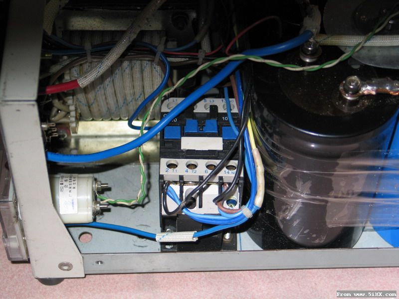

发表于 2006-10-2 08:49 | 只看该作者
我试做的点焊机,还没试[/img]
发表于 2006-10-2 08:50 | 只看该作者
[/img]
发表于 2006-10-2 08:51 | 只看该作者
[/img]
发表于 2006-10-2 09:00 | 只看该作者
回复 #1 大晶牙 的帖子
你的脚踏开关太危险了,万一踩烂了不就电到自己了,安全第一。建议用时间继电器加接触器改。
发表于 2006-10-2 09:06 | 只看该作者
谢谢关心,是用12V控制的,单独一变压器供电
