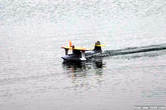

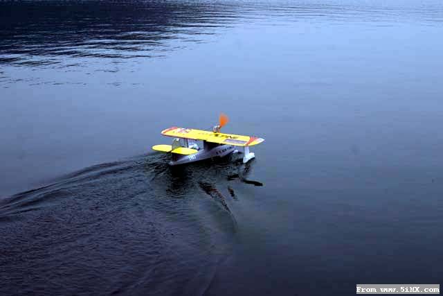

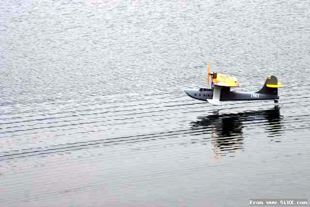

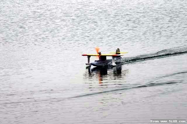

试用泡沫和KT板做船身水机(完工试飞图,视频)

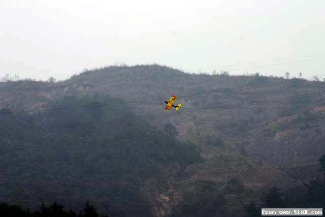

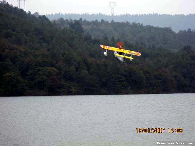

昨天试飞了,飞机滑水起飞还可以,就是飞上空中打左弯不好转打右还可以,飞机动力也不够,(动力是配A2212,kv930,1047桨)

看录象,动力很好呀,转向困难应该是动力安装角的问题:em15:
另外,LZ的降落手法好个性:em15:
