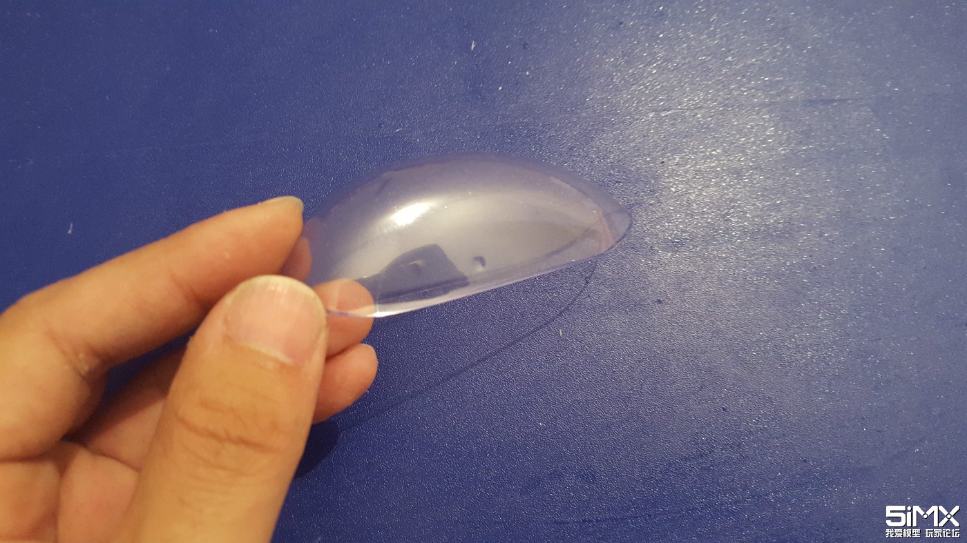

楼主: xp5885
谈不上高端设备,全手工做的桌面级吸塑机

nige62 发表于 2019-4-18 14:18
LZ 这个能吸多厚的PVC板?
加热均匀吗
我目前最后吸过1MM的
 楼主| 发表于 2019-4-19 07:49 | 只看该作者
a417930899 发表于 2019-4-18 08:42
涨知识了,视频中是底下有吸气孔,把多余空气吸走吗?
是的,底部可以用真空泵,吸尘器都可以

大姆指的小窝 发表于 2019-4-18 11:05
楼主是高手吸塑的模具是什么样的?望楼主介绍一下
我一般是3D打印 模具,然后翻成石膏模

厉害,吸塑都自己搞了,5KW发热单元,电费不得了啦。
