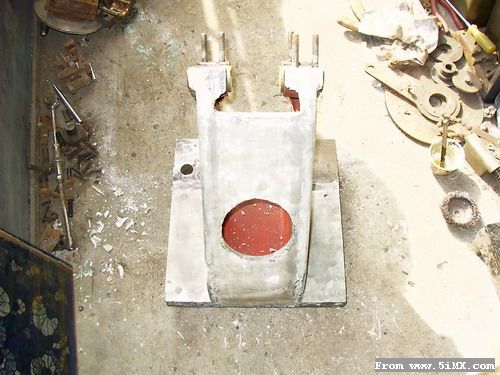

第一遍腻子刮好了,要想弄的较平还得两遍。

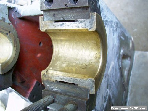

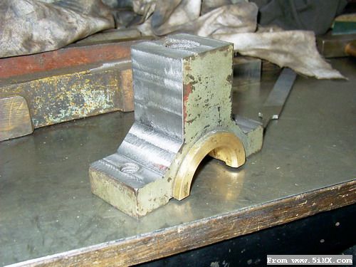

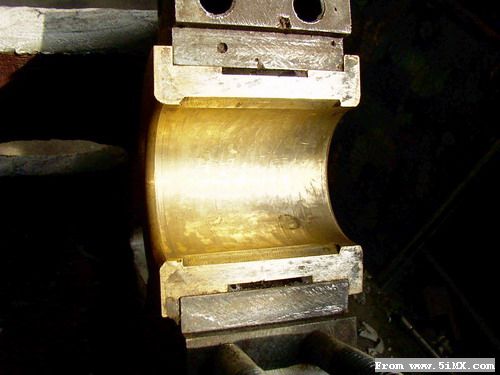

给铜瓦擦干净发现里面是刮研的,内圆车出来应该很标准光洁,为什么还要刮研,不明白。
小东西不想刮腻子了,给它来一刀算了。粗糙的表面很硬,很伤刀,铣这一点换了两把刀。

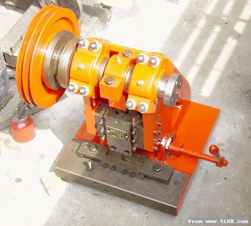

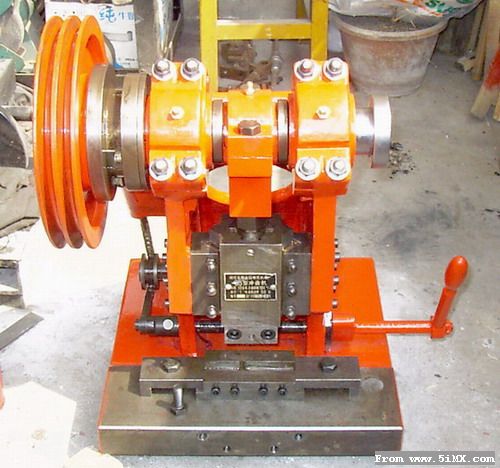

打扮好了!象要出嫁的新娘!:em15:

惯性轮是不是小了一点?还有一个呢?
不马虎
不马虎
1473
楼
发表于 2007-3-9 14:03
只看该作者
就一个轮子。轮子的大小和行程压力有关,这个行程小,压力只有一吨,所以轮子也较小。不过这样站地小,震动也较小,适合家里用。

轴瓦里面不能以车光结束
轴瓦里面的铜衬套虽然一车就光,但是必须在刮研,刮出花来以后为了存储润滑油的,否则,润滑油在挤压的过程中不可能存的轴瓦的间隙中。
不马虎
不马虎
1473
楼
发表于 2007-3-9 14:26
只看该作者
回复 #32 muyancheng 的帖子
谢谢!本觉得可能是这个原因。:em21:

想问问LZ的小冲床的冲压行程有多长啊???/:em22:
