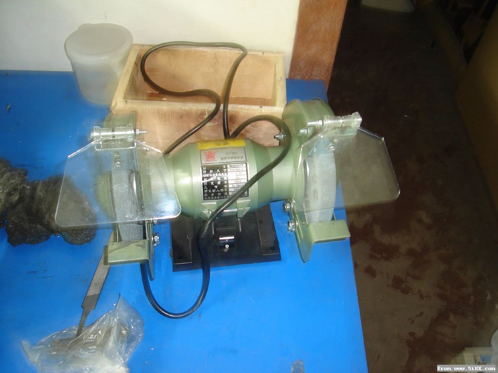

我刚买的小砂轮机

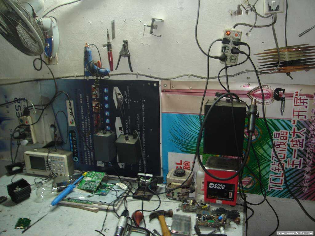

我的其他工具
发表于 2007-3-26 23:08 | 只看该作者
示波器挺高级,地方老大.

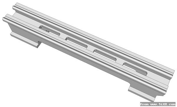

我观察老款的图片,发现t槽和燕尾槽正好相对,对中拖板削弱比较严重,厂家会否因为这个原因而取消呢?
当然我也觉得t槽很有用的,它其实可以开成和燕尾槽垂直的就可以了

发表于 2007-3-27 23:32 | 只看该作者
老款的导轨:em15:
发表于 2007-3-28 05:59 | 只看该作者
双三角,双矩形倒轨好,强度不错.

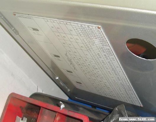

tcaxc, 這個表可否上一張清楚一點的圖看看,謝謝

 楼主| 发表于 2007-3-28 17:05 | 只看该作者
原帖由 go7379go 于 2007-3-28 09:55 发表
不客气 表来了
看表上的螺纹种类很全
但问题是 厂家没有给配多余的挂轮:em23:
发表于 2007-3-29 02:36 | 只看该作者
Re:tcaxc
已有改動,和舊款不同,我舊款的是a=30,b=75,c=34(公制)36(英制),d=66,e=51,共5組,可惜取消了T形槽,正想車一條4mm螺距絲杠,非常有參考價值,THANK YOU.

原帖由 tcaxc 于 2007-3-26 20:54 发表
我的其他工具
LZ好象在失重的环境里工作啊!墙上挂着的工具象在空中飘啊!呵呵!!:em19:

发表于 2007-4-3 17:01 | 只看该作者
电线很乱
注意安全

 楼主| 发表于 2007-4-3 20:40 | 只看该作者
原帖由 中原剑客 于 2007-4-3 17:01 发表
电线很乱
注意安全
多谢提醒
但是没办法 我这个工作间电器太多
我数了下需要插插头的电器有13个:em17: 没法子
就这还有没摆出来的呢
