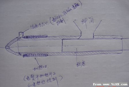

最大注料大概是多少克,锁模力是多少,合模用油缸还是螺杆.
注料用什么结构,柱塞式螺杆式

回复 #25 NTHQK 的帖子
大约20克,螺杆,柱塞式

jtdst
你能介绍一下料筒的结构,
加热圈是一个还是一个以上.

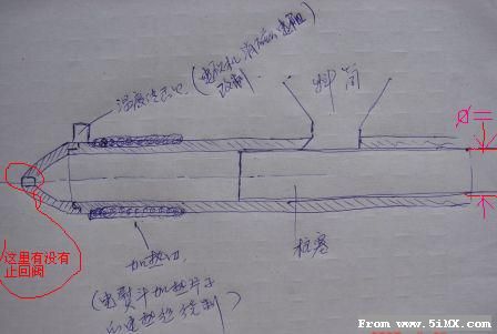

注料口有没有止回阀,
"塞"与"缸"之间有间隙吗

jtdst
jtdst
2318
楼
发表于 2007-4-23 13:53
只看该作者
柱塞与缸桶的间隙小一点好,大了也不会返料。

jtdst
jtdst
2318
楼
发表于 2007-4-23 22:14
只看该作者
没有,柱塞直径20mm。

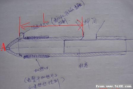

NTHQK
NTHQK
581
楼
发表于 2007-4-24 11:25
只看该作者
A处的孔径是多少,L长多少.
在开模时A处料有没有溢出.
柱塞回抽时,缸桶内是空气和料粒混合物,柱塞前压,注入模腔是空气和熔料.
空气是在那个位置排掉的,模腔还是缸桶,
听做模具的说,模具的间隙是0> 排气 , <0.004MM防止出废边.
