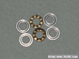

改装无界限-主轴加装推力轴承!!!

发表于 2007-5-19 09:22 | 只看该作者
[quote]原帖由 爱美力 于 2007-5-19 07:40 发表
是要取出原轴承换上推力轴承,还是直接在原基础上添加? [/quot
不能去掉原有轴承!推力轴承只能承受轴向力,径向力还得靠球轴承(原有轴承)。

688的3#早就有了这个设计,我刚出掉的3#机身就有这个东东,给大家看看.
安装在机身和主轴连接处,上下需要两组才好

突然想起来了,这个推力轴承为什么不能直接装在陪林座里面呢?
3#机就是直接装进去的.

 楼主| 发表于 2007-5-19 11:23 | 只看该作者
原帖由 danny714 于 2007-5-19 11:01 发表
3#机就是直接装进去的.
那样轴承座会很大,很厚.:em15:

加推力轴承是不减小主轴的径向跳动?
发表于 2007-5-19 11:50 | 只看该作者
原帖由 iceman 于 2007-5-19 11:23 发表
那样轴承座会很大,很厚.:em15:
原装的主轴轴承多厚啊?
推力轴承好象是5MM左右的厚度,好象:em17:

发表于 2007-5-19 12:46 | 只看该作者
建议可以试试直接装在陪林座里看效果,尺寸可能刚好
