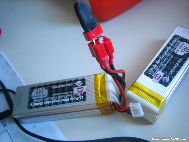

原帖由 synoman 于 2007-7-18 13:48 发表
恕我小白无罪文G问题,什么叫短路T插
还有CF是不是carbon Frame
#####就是这样的一个东东,目的是需要时用来串接两组11.1v到22.2v,不破坏原电池接头,放电后拔除,11.1v单个再充电,就是短路桥啊:em15:
#####还有CF是不是carbon Frame #####我看这样理解很:em26:

发表于 2007-7-26 09:54 | 只看该作者
还有个地方不明白,楼主的146IP是怎么改造的?挺意思好像是拆开焊接什么上去,搞不明白:em23:
发表于 2007-7-26 16:35 | 只看该作者
哥们在福州???我也在福州工作了,准备入一个600NP,.多交流啊,QQ:184541128
 楼主| 发表于 2007-7-27 00:05 | 只看该作者
原帖由 synoman 于 2007-7-26 09:54 发表
146ip本身没有进行改造。
原来的146ip本身和各个通道的舵机供电是设计成由电调经第3 通道向其它通道供电的,电流相对比较小些,适合小型机和小型舵机,现在600用的是标准舵机,供电电流要加大,75a电调供电也没有外置式电源来的可靠,所以,要把电调向第3通道的供电切断,并且将外置式电源接入,理论上是这样,实际上简单点,就是,拔掉一根,包好,插入另一根,共地一根,就ok了,有关ubec的使用,论坛上有很多帖子,他们都说明的很好:em26:,你需要更进一步了解的话,可以搜索一下:em15:,关键词:ubec,祝你玩得愉快!

发表于 2007-9-5 17:48 | 只看该作者
LZ的短路T插是不是T插公头把背后正负点用电线连接.
