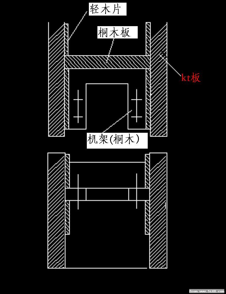

我也有个15级的发动机,想问LZ几个问题,能不能帖张机头照片过来,我想看一下你是这么故的固定发动机的!!

明天到单位发机头固定的照片。

回复 #28 peiwei 的帖子
应该好造好飞。试跑的时候,不注意就飞起来了,前面没路,只好将错就错。:em17:
轻木片牢固粘接在桐木板上和kt板上。这样增加了桐木板与kt板的结合性能,防止撞击、震动时撕脱。鸡头部位的kt板用双层。机架也是桐木,为i增加强度,涂一层502(一时找不到木板,就拆了一块电源闸刀垫木,太疏松)。

太感谢LZ了,明天就开始做!!!!:loveliness: :loveliness: :loveliness: :loveliness: :em15:
